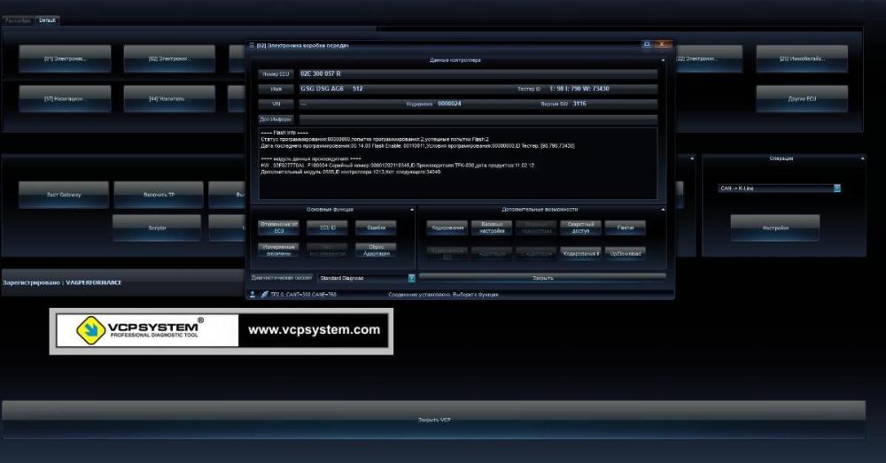

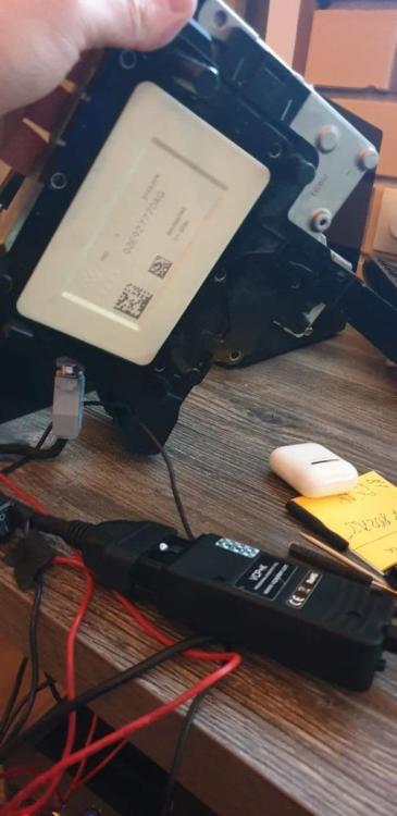

VAGNER *AG* Опубликовано: 20 января 2022 Автор VAGNER Поделиться Опубликовано: 20 января 2022 @WxW в смысле удаляется? Присылаете пару от блока, я Вам возвращаю пару но уже без) От Вас микро и еепр Вчерась закончил опыты с 250 по превращению из 0D9 в 02E и без иммо) Работает. 1 Ссылка на комментарий Поделиться на других сайтах Больше способов поделиться...

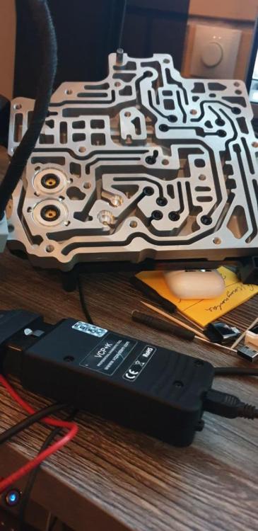

VAGNER *AG* Опубликовано: 20 января 2022 Автор VAGNER Поделиться Опубликовано: 20 января 2022 Вот 1 Ссылка на комментарий Поделиться на других сайтах Больше способов поделиться...
