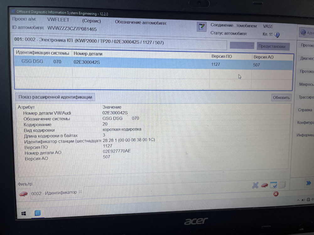

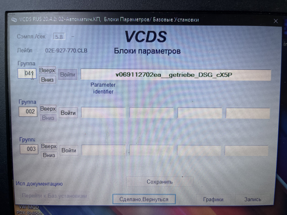

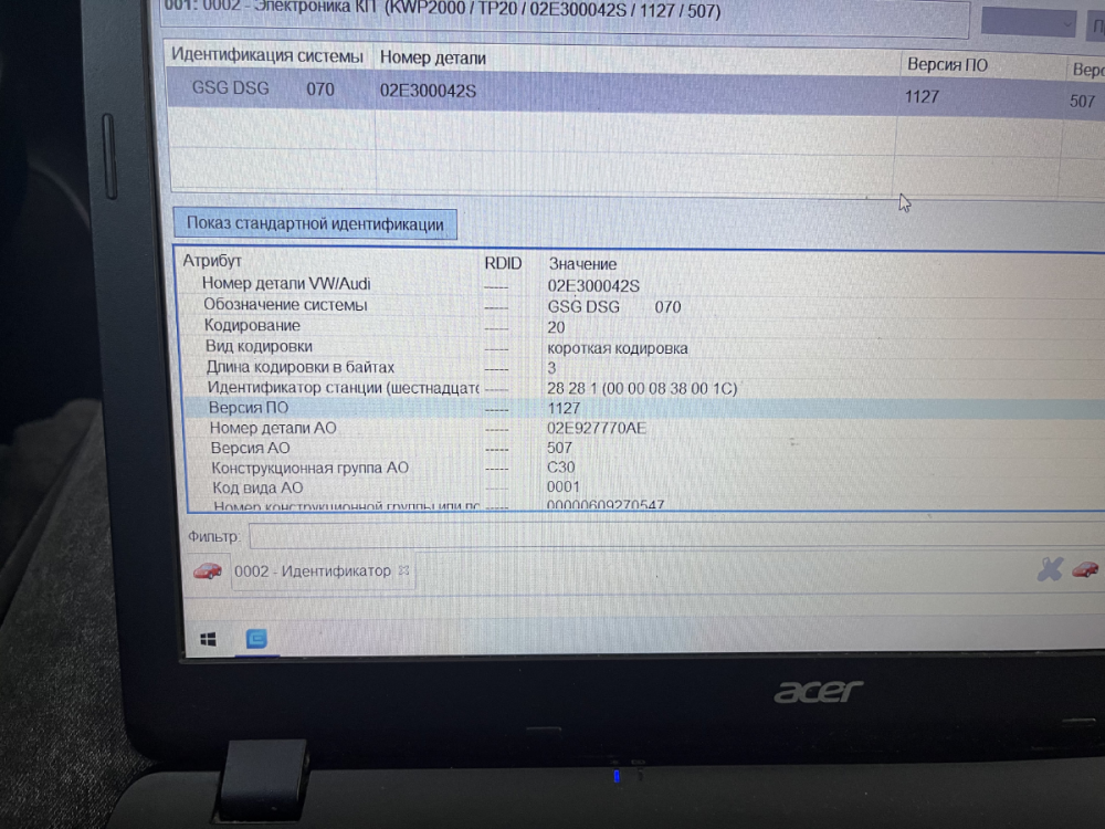

Temapsk Опубликовано: 7 сентября 2023 Поделиться Опубликовано: 7 сентября 2023 Добрый вечер, на просторах интернета не нашел чем можно обновить данное ПО, если кто-то имеет информацию, поделитесь пожалуйста, в таблицах моей сток прошивки нигде нету. 1 Ссылка на комментарий Поделиться на других сайтах Больше способов поделиться...
VAGNER *AG* Опубликовано: 7 сентября 2023 VAGNER Поделиться Опубликовано: 7 сентября 2023 @Temapsk смотрите TPI, но там вроде нет обновлений. 1 Ссылка на комментарий Поделиться на других сайтах Больше способов поделиться...
Temapsk Опубликовано: 7 сентября 2023 Автор Поделиться Опубликовано: 7 сентября 2023 3 минуты назад, *AG* сказал: @Temapsk смотрите TPI, но там вроде нет обновлений. Благодарю а еще по приборке не подскажешь? если софт покажу как на приборке, не завалялось у тебя ни где файла прошивок? а то поменял с красной на чб на б6 пассате, хочу теперь ее обновить, а то и перевод немного кривоват, говорят обновление исправляет некоторый косяки 1 Ссылка на комментарий Поделиться на других сайтах Больше способов поделиться...
VAGNER *AG* Опубликовано: 7 сентября 2023 VAGNER Поделиться Опубликовано: 7 сентября 2023 @Temapsk присылайте, посмотрю, но уже завтра. Ссылка на комментарий Поделиться на других сайтах Больше способов поделиться...
Temapsk Опубликовано: 7 сентября 2023 Автор Поделиться Опубликовано: 7 сентября 2023 @*AG* благодарю. Пойду тогда гляну в машину софт. Ссылка на комментарий Поделиться на других сайтах Больше способов поделиться...
Temapsk Опубликовано: 7 сентября 2023 Автор Поделиться Опубликовано: 7 сентября 2023 @*AG* Ссылка на комментарий Поделиться на других сайтах Больше способов поделиться...
VAGNER *AG* Опубликовано: 9 сентября 2023 VAGNER Поделиться Опубликовано: 9 сентября 2023 @Temapsk нет такого. Ссылка на комментарий Поделиться на других сайтах Больше способов поделиться...
pvc1 Опубликовано: 12 сентября 2023 Поделиться Опубликовано: 12 сентября 2023 у вас пассат b6 2.0 дизель BKP ? если так, то скорей всего ваша коробка обновляется в 02E300050D 1404 с помощью v0698H0402ea__getriebe_DSG_cX8H_sw.sgo 1 1 Ссылка на комментарий Поделиться на других сайтах Больше способов поделиться...
VAGNER *AG* Опубликовано: 13 сентября 2023 VAGNER Поделиться Опубликовано: 13 сентября 2023 @Temapsk ловите v0698H0402ea__getriebe_DSG_cX8H_sw.sgo 1 Ссылка на комментарий Поделиться на других сайтах Больше способов поделиться...
