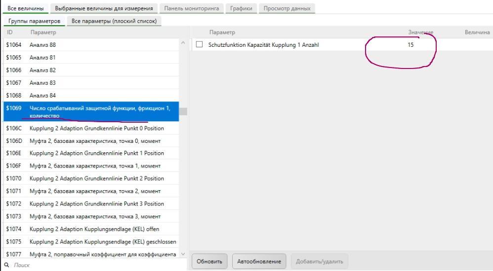

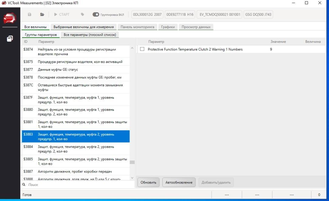

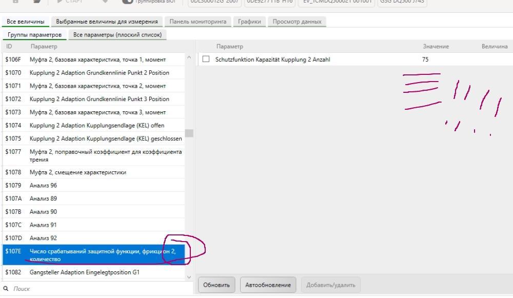

    Сначала у меня был p1735 p1736 после замены датчиков машина работает отлично на 5000км потом появляется p17D2 (шестерня переходит в безопасный режим каждые 2..3км)
    Помоги мне, пожалуйста

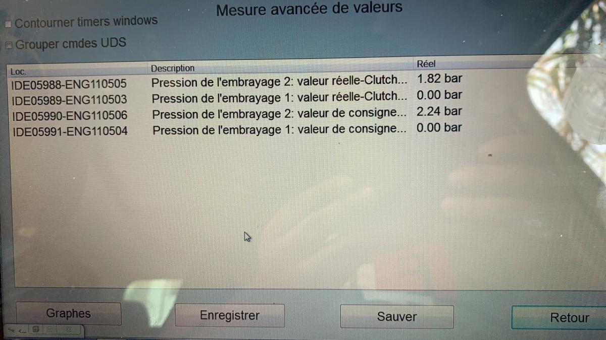

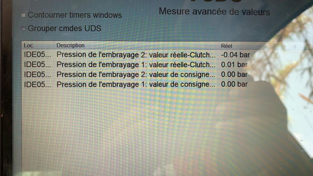

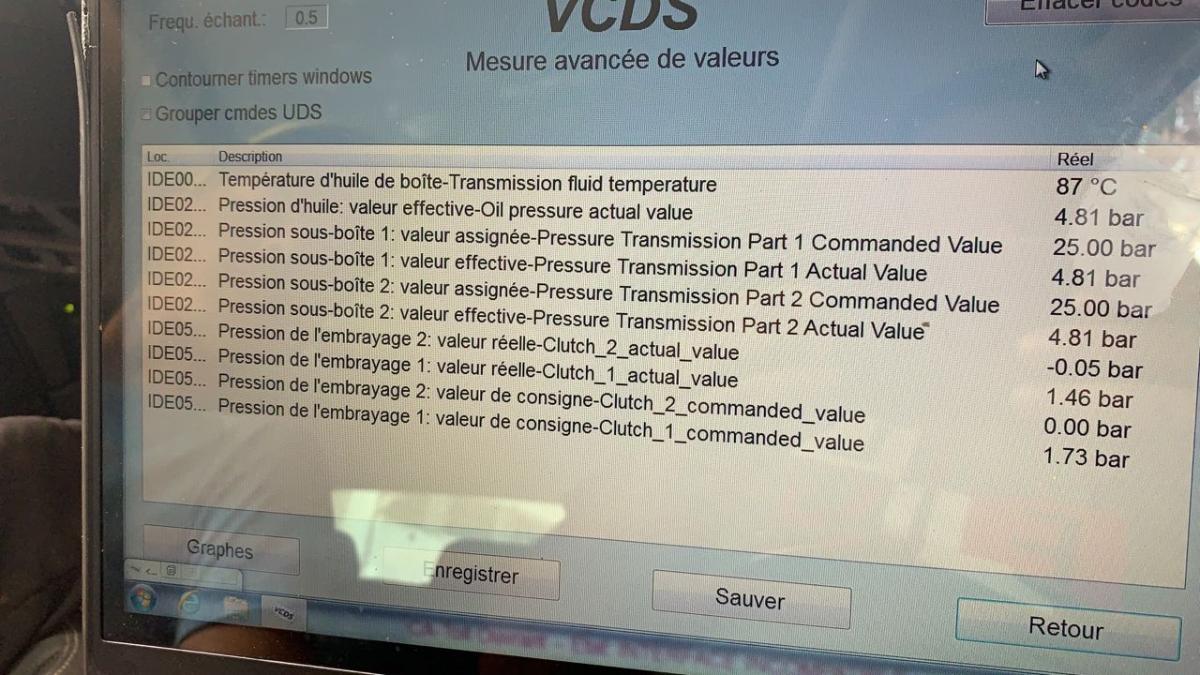

    вот что дает vcds для давления k1 k2

    @chotky For the hundredth time, I ask you to give information on the emergency operation of the clutch in measured values! Find it and write it. What is the K1 and K2

    @chotky то, то есть VCDS, это реально хорошо, но судя по скринам, не все в порядке, давление падает периодически.
