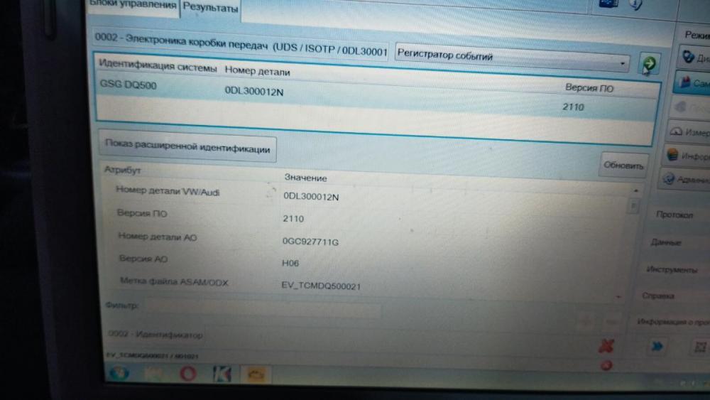

skull2 Опубликовано: 14 февраля 2023 Автор Поделиться Опубликовано: 14 февраля 2023 09.02.2023 в 08:28, WxW сказал: 2621 нет такой версии во флешдатен есть 0DL300012n 2116, может ее имели ввиду? Ссылка на комментарий Поделиться на других сайтах Больше способов поделиться...

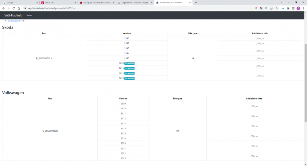

Dimoska Опубликовано: 14 февраля 2023 Поделиться Опубликовано: 14 февраля 2023 5 часов назад, skull2 сказал: нет такой версии во флешдатен есть 0DL300012n 2116, может ее имели ввиду? смотрите флэшдатен не позднее сентября 2022 FL_0DL300012N_2620_iPBM_sw.frf FL_0DL300012N_2621_iPBM_sw.frf FL_0DL300012N_2622_iTBM_sw.frf FL_0DL300012N_2623_iTBM_sw.frf 1 Ссылка на комментарий Поделиться на других сайтах Больше способов поделиться...

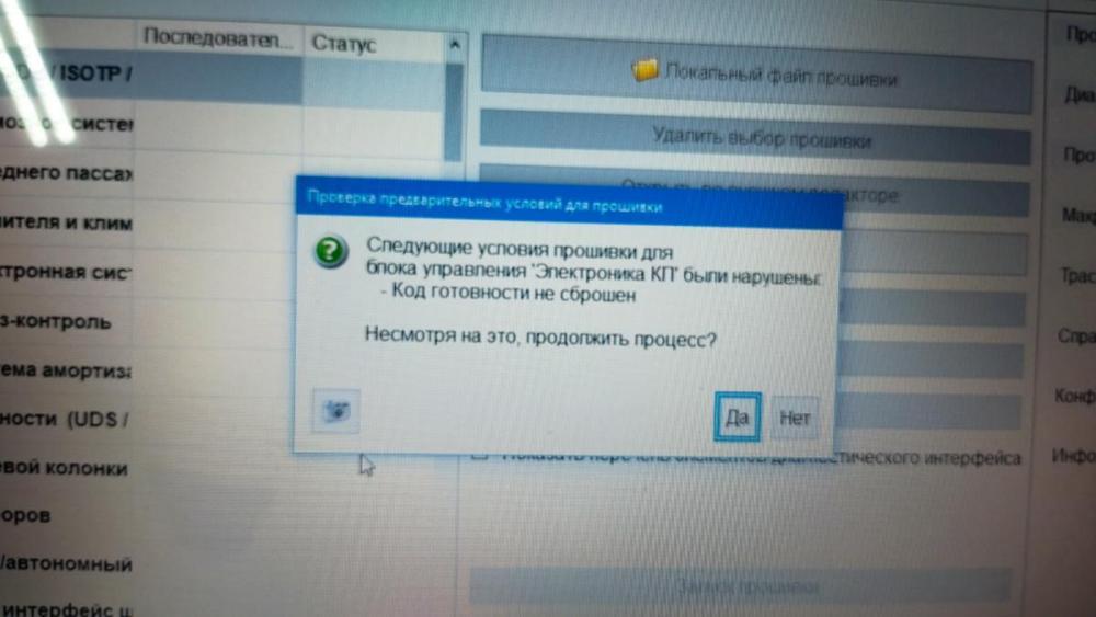

skull2 Опубликовано: 18 марта 2023 Автор Поделиться Опубликовано: 18 марта 2023 Попытался прошить этот тигуан и что то остановился не стал. Что обозначает это сообщение. Первыйраз сталкиваюсь с этим. Ссылка на комментарий Поделиться на других сайтах Больше способов поделиться...
skull2 Опубликовано: 20 марта 2023 Автор Поделиться Опубликовано: 20 марта 2023 В итоге игнорировал его это сообщение, прошил коробку 2623 версией, сделал базу. Затуп стал меньше но всë равно есть. 1 Ссылка на комментарий Поделиться на других сайтах Больше способов поделиться...
