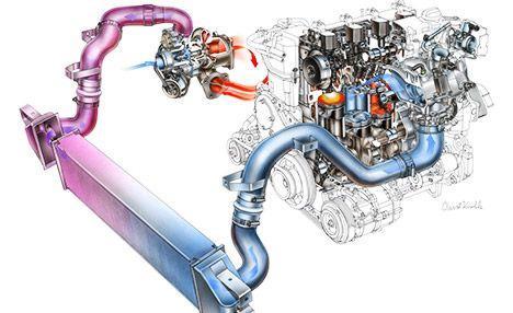

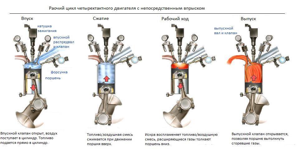

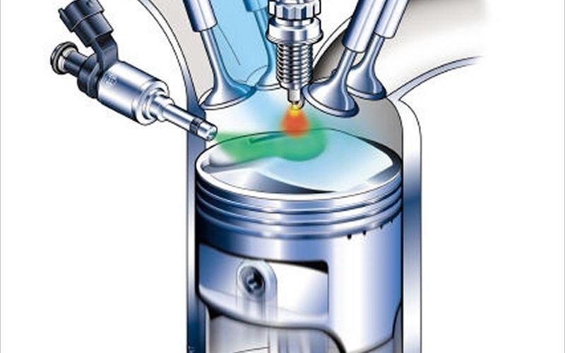

    Возьмем за основу 2.0Т мотор с непосредственным впрыском, одной турбиной и гидротрансформаторной АКПП.
    В стоке как правило пиковое давление наддува составляет 0.7-0.9 бара к отсечке 0.3-0.5, при этом пиковая мощность с маховика около 216лс
    Посредством электронно управляемого вестгейта давление наддува поднимается до 1.3 бара в пике и 0.7 на хвостике. Но чем выше наддува, тем выше температура поступающего воздуха, в 90% автомобилей штатный интеркуллер имеет весьма низкую скважность, и в силу малого размера плохое охлаждения нагнетаемого воздуха. При температуре окружающей среды до +10-15гр. еще терпимо, и температура на впуске вряд ли будет подниматься выше 50гр при интенсивной езде. Но рассмотрим лето, при плюс 25-30гр на улице, температура на впуске будет достигать 80 и более градусов! Чем выше температура на впуске, тем выше риск детонации, ниже содержание кислорода в воздухе, который необходим для образования нормальной смеси.

    Богатая\бедная смесь. В стоке как правило смесь и так бедная для топливной экономичности, и снижения выбросов вредных веществ. В чипе при максимальной нагрузке смесь делают богаче, для лучших мощностных характеристик и лучшего охлаждения цилиндров, при малой и средней нагрузке делают еще беднее, для еще большей топливной экономичности. И тут так же тонкая грань, если смесь сильно обогатить, риск не воспламенения смеси крайне велик, ровно как и при слишком бедной смеси. Как следствие пропуски зажигания, ударная нагрузка на ЦПГ, катализатор и тд

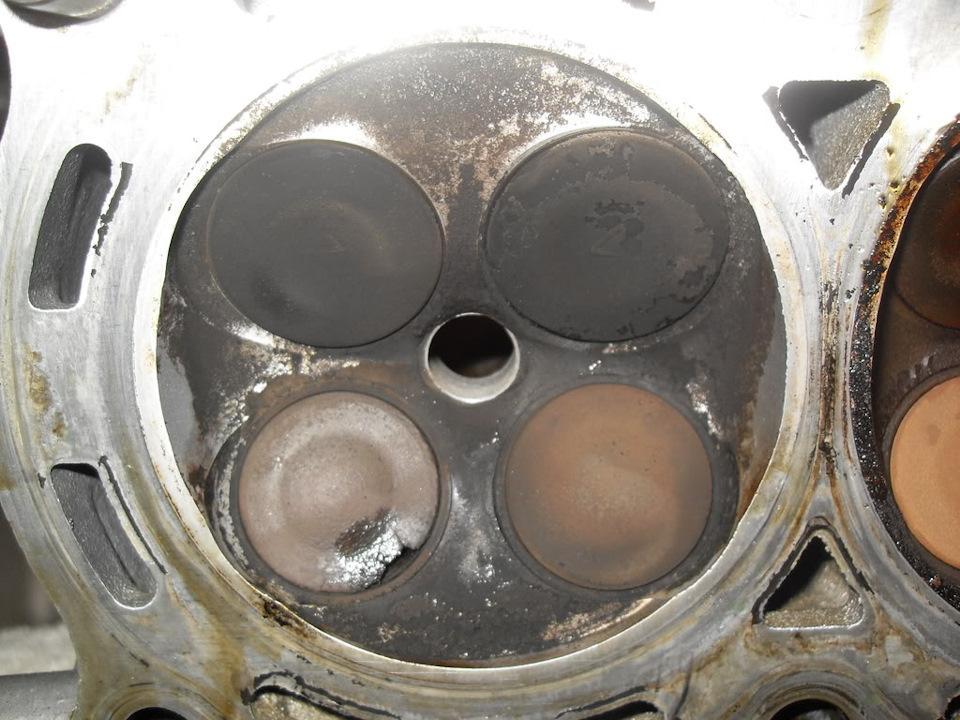

    У любого мотора заложены предельные значения, например по температуре на выпуске, или головки блока, максимальному отскоку зажигания в следствии детонации. В случае когда, эти значения превышают максимальные, мотор уходит в аварию, или сигнализирует чеком на панели. Но к сожалению, встречаются случаю когда данные ошибки просто удаляются из программы (маски ошибок) И делается это, что бы отжать все соки из мотора по максимуму, забив на безопасность самого важного органа. В итоге мы получаем прогары поршней, клапанов, убитые турбины, треснутые блоки, расплавленные форсунки и еще целый букет заболеваний. Какие то менее критичны и решаются путем замены изношенного элемента, какие то ведут мотор на свалку или кап ремонт… Но это все не важно, главное что бы «валила»
