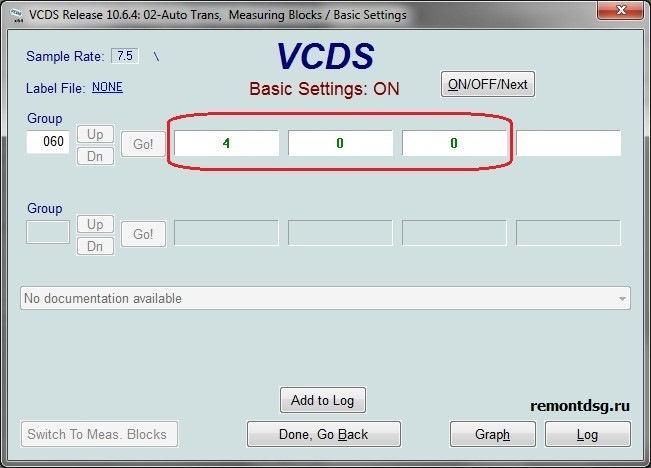

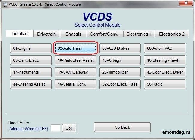

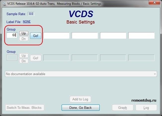

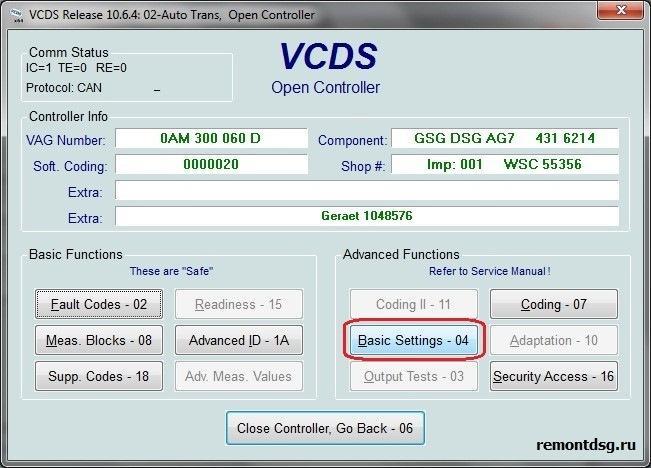

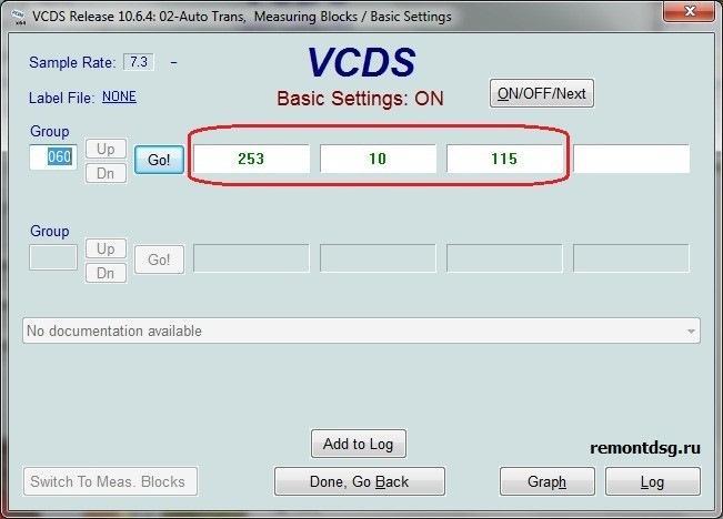

    Далее необходимо включить зажигание, зайти в 02-Электроника КП, Базовые параметры-04 (в разных версиях может называться по-разному), в поле «группа» указываем 060 и нажимаем кнопку «прочитать», после этого начнётся процесс проведения базовых настроек DSG7 0AM.
    Начнётся первая стадия адаптации, будет откалибровано всё в коробке для переключения передач. На данном этапе из коробки будут слышны звуки (мехатроник проверяет ход сцепления, поочередно выдвигая штоки привода сцепления), и в трёх полях (справа от кнопки «Прочитать») будет отображаться данный процесс в виде меняющихся цифр. Первая стадия длится приблизительно 12-15 секунд.
    Когда «первая часть» (для переключателя передач) закончится, на экране в этих полях отобразится следующая комбинация цифр: 4 – 0 – 0. Это говорит об успешном окончании «первой части». После чего у вас будет порядка 5-10 секунд для того, чтобы завести двигатель.
    Если вы этого не сделаете, то отобразится 255 – 7 – 0, что говорит о незавершённости полных базовых установок и нужно будет их проводить заново. Вторая цифра является кодом ошибки, по которому можно определить конкретную причину сбоя при прохождении базовой регулировки, расшифровка ошибок будет приведена далее.

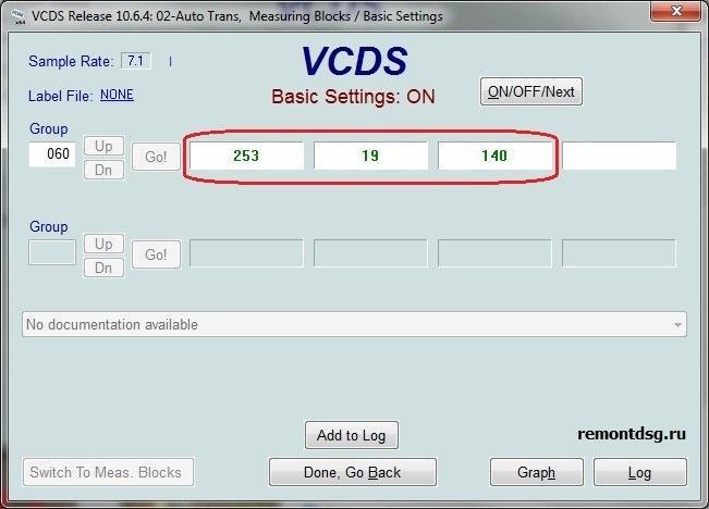

    Дело в том, что для того, чтобы «двигать сцеплениями», а на «втором этапе» базовых установок происходит именно это, нужно больше энергии от бортовой сети, для этого и запускается двигатель.
    После запуска двигателя начнётся калибровка сцеплений, вы также можете наблюдать за процессом в тех же трёх полях на экране, будут меняться цифры:
    При этом (не пугайтесь) авто будет «включать» сцепления и будут слышны щелчки вилок переключения передач, а авто будет дёргаться и немного вибрировать (мехатроник проверяет ход вилок переключения передач и определяет диапазон хода вилок привода сцепления, начиная с точки начала передачи крутящего момента до полной передачи крутящего момента). Нажимать на тормоз не нужно, у вас затянут ручник, машина никуда не сдвинется. Вторая стадия адаптации длится приблизительно 55-60 секунд.

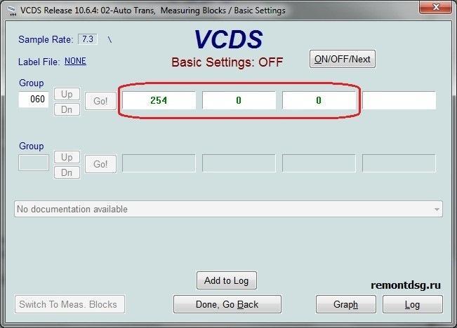

    После завершения калибровки сцеплений на экране отобразится 254 – 0 – 0, что говорит о том, что вся процедура базовых регулировок DSG7 выполнена успешно:
    В качестве дополнения про эти три поля на экране, в которых отображается статус процесса. В первом поле выводится общий код завершения (Return Code) конкретного этапа, если там 255 (или это -1, иными словами), то это говорит о том, что была какая-то ошибка, процесс был прерван или неправильно начат. При этом во втором поле будет код уточнения. Так, например, если Вы увидели 255 – 16384 – 0, это говорит о том, что вы неправильно начали процесс базовых установок для DSG7 0AM, к примеру, не выключили двигатель перед процедурой.
    После завершения базовой регулировки крайне важно не глушить сразу двигатель! После завершения данной процедуры мехатроник «выдаёт всё про себя» посредством индикации ошибок в памяти неисправностей. При этом в обычном режиме, а также после перезапуска двигателя, ошибки могут уже не отображаться, поэтому крайне важно успеть «выловить» их после процедуры базовой регулировки! Необходимо просто прочитать коды неисправностей в блоке КПП и проанализировать их.

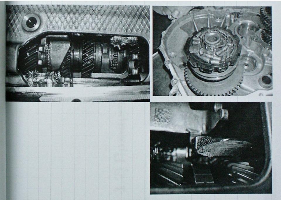

    Причина может быть в повреждении деталей механической части КПП. Необходимо демонтировать мехатроник и внимательно осмотреть видимые детали КПП:
    – магниты на вилках КПП. Количество металлической стружки, наличие посторонних предметов на магнитах;
    – вилки КПП. Проверить вручную перемещение вилок, величину люфта вилок;
    – детали муфт синхронизаторов. Визуально осмотреть видимые части синхронизаторов.
    Стружка на магнитах вилок КПП. Как правило, это следствие выхода из строя подшипников КПП:

    53 Прерывание подготовки включения вилки 6/R / Time exceeded for preparation of GS6R. Is unstable or not between -8 mm and +8 mm / Vorbereitung Eingelegt GS6R Timeout
    54 Прерывание из-за неправильного включения передачи 2 / Time exceeded, impossible, in engaged gear G2. Is unstable or not between 1.5 mm and 20 mm / Eingelegtpos Gangeinl G2 unlpausibel timeout
    55 Прерывание из-за неправильного включения передачи 3 / Time exceeded, impossible, in engaged gear G3. Is unstable or not between 1.5 mm and 20 mm / Eingelegtpos Gangeinl G3 unlpausibel timeout
    56 Прерывание из-за неправильного включения передачи 4 / Time exceeded, impossible, in engaged gear G4. Is unstable or not between 1.5 mm and 20 mm / Eingelegtpos Gangeinl G4 unlpausibel timeout
    57 Прерывание из-за неправильного включения передачи 5 / Time exceeded, impossible, in engaged gear G5. Is unstable or not between 1.5 mm and 20 mm / Eingelegtpos Gangeinl G5 unlpausibel timeout
    58 Прерывание из-за неправильного включения передачи 6 / Time exceeded, impossible, in engaged gear G6. Is unstable or not between 1.5 mm and 20 mm / Gangeinl G6 unlpausibel timeout
    59 Прерывание из-за неправильного включения передачи 7 / Time exceeded, impossible, in engaged gear G7. Is unstable or not between 1.5 mm and 20 mm / Gangeinl G7 unplausible Timeout
    60 Прерывание из-за неправильного включения передачи R / Time exceeded, impossible, in engaged gear GR. Is unstable or not between 1.5 mm and 20 mm / Elngelegtpos Gangelnl GR unplausible Timeout
    61 Прерывание включения нейтрали вилки 2/4 / Time exceeded, impossible, in neutral position GS24. There is a deviation of more than 0.4 mm from the target value / Elngelegtpos Neutralschalten GS24 Timeout
    62 Прерывание включения нейтрали вилки 5/7 / Time exceeded, impossible, in neutral position GS57. There is a deviation of more than 0.4 mm from the target value / Elngelegtpos Neutralschalten GS57 Timeout
    63 Прерывание включения нейтрали вилки 6/R / Time exceeded, impossible, in neutral position GS6R. There is a deviation of more than 0.4 mm from the target value / Elngelegtpos Neutralschalten GS6R Timeout
    64 Прерывание включения из-за нестабильной точки синхронизации вилки 2/4 / Time exceeded for preparation of the stability of the synchronisation point of the neutral position G24. Maximum deviation from GS24 0.4 mm / Vorbereitung Sync-Punkt GS24 stabil Timeout
    65 Прерывание включения из-за нестабильной точки синхронизации вилки 5/7 / Time exceeded for preparation of the stability of the synchronisation point of the neutral position G57. Maximum deviation from GS57 0.4 mm / Vorbereitung Sync-Punkt GS57 stabil Timeout
    66 Прерывание включения из-за нестабильной точки синхронизации вилки 6/R / Time exceeded for preparation of the stability of the synchronisation point of the neutral position G6R. Maximum deviation from GS6R 0.4 mm / Vorbereitung Sync-Punkt GS6R stabil Timeout
    67 Прерывание включения из-за нестабильной точки синхронизации вала 1 / Time exceeded for preparation of the stability of the synchronisation point of the neutral position EW1. The values must be between 0 and 3.5 mm / Vorbereitung Sync-Punkt W1 stabil Timeout
    68 Прерывание включения хода сцепления 3 крутящий момент на передаче 2 / Time (5s) until the required engine torque for actuation of the clutch for rises exceeded by G2 / Kupplungswegrampe3 x- Nm G2 Timeout
    69 Прерывание включения хода сцепления 3 крутящий момент на передаче 3 / Time (5s) until the required engine torque for actuation of the clutch for rises exceeded by G3 / Kupplungswegrampe3 x- Nm 63 Timeout
    70 Прерывание включения хода сцепления 3 крутящий момент на передаче 4 / Time (5s) until the required engine torque for actuation of the clutch for rises exceeded by G4 / Kupplungswegrampe3 x- Nm G4 Timeout
    71 Прерывание включения хода сцепления 3 крутящий момент на передаче 5 / Time (5s) until the required engine torque for actuation of the clutch for rises exceeded by G5 / Kupplungswegrampe3 x- Nm G5 Timeout
    72 Прерывание включения хода сцепления 3 крутящий момент на передаче 6 / Time (5s) until the required engine torque for actuation of the clutch for rises exceeded by G6 / Kupplungswegrampe3 x- Nm G6 Timeout
    73 Прерывание включения хода сцепления 3 крутящий момент на передаче 7 / Time (5s) until the required engine torque for actuation of the clutch for rises exceeded by G7 / Kupplungswegrampe3 x- Nm G7 Timeout
    74 Прерывание включения хода сцепления 3 крутящий момент на передаче R / Time (5s) until the required engine torque for actuation of the clutch for rises exceeded by GR / Kupplungswegrampe3 x- Nm GR Timeout
    75 Прерывание включения точки замыкания сцепления К2 ход 5 / Time (5s) until coupling is reached is exceeded, threshold of the clutch is greater than 14 mm, is unstable, or the deviation from the target value is greater than 0.15 mm / Kupplungswegrampe5 ZuPunkt_K2 Timeout
    83 Прерывание включения точки синхронизации передачи 2 / Time exceeded in the synchronisation of the neutral position and the axle (4.6 mm) G2 / Gangeinleg_Synchronpos G2 Timeout
    84 Прерывание включения точки синхронизации передачи 3 / Time exceeded in the synchronisation of the neutral position and the axle (4.6 mm) G3 / Gangeinleg_Synchronpos G3 Timeout
    85 Прерывание включения точки синхронизации передачи 4 / Time exceeded in the synchronisation of the neutral position and the axle (4.6 mm) G4 / Gangeinleg_Synchronpos G4 Timeout
    86 Прерывание включения точки синхронизации передачи 5 / Time exceeded in the synchronisation of the neutral position and the axle (4.6 mm) G5 / Gangeinleg_Synchronpos G5 Timeout
    87 Прерывание включения точки синхронизации передачи 6 / Time exceeded in the synchronisation of the neutral position and the axle (4.6 mm) G6 / Gangeinleg_Synchronpos G6 Timeout
    88 Прерывание включения точки синхронизации передачи 7 / Time exceeded in the synchronisation of the neutral position and the axle (4.6 mm) G7 / Gangeinleg_Synchronpos G7 Timeout
    89 Прерывание включения точки синхронизации передачи R / Time exceeded in the synchronisation of the neutral position and the axle (4.6 mm) GR / Gangeinleg_Synchronpos GR Timeout
    90 Прерывание из-за передачи крутящего момента в нейтральном положении вилки 2/4 / Time exceeded until the torque of the neutral position GS24 is reached, is unstable, or the threshold was exceeded / Neutralpos. nach x-Nm GS24 Timeout
    91 Прерывание из-за передачи крутящего момента в нейтральном положении вилки 5/7 / Time exceeded until the torque of the neutral position GS57 is reached, is unstable, or the threshold was exceeded / Neutralpos. nach x-Nm GS57 Timeout
    92 Прерывание из-за передачи крутящего момента в нейтральном положении вилки 6/R / Time exceeded until the torque of the neutral position GS6R is reached, is unstable, or the threshold was exceeded / Neutralpos. nach x-Nm GS6R Timeout
    93 Прерывание включения нейтрали по числу оборотов на входе / Time exceeded for NAN of neutral position or the threshold (100 rpm) of the operating engine speed was exceeded / Neutralschalten n_An Timeout
    94 Прерывание включения из-за нестабильной точки синхронизации вала 2 / Time exceeded for preparation of the stability of the synchronisation point of the neutral position EW2. The values must be between 0 and 3.5 mm / Vorbereitung Sync-Punkt W2 stabil Timeout
    100 Прерывание включения сцепления К1 ход 14 / Time (10 sec.) exceeded for closing of clutch 14 for run-up of ramp K1, or the threshold is less than 20 mm / Kupplungswegrampe 14 Kup_zu K1 Timeout
    101 Прерывание включения сцепления К2 ход 14 / Time (10 sec.) exceeded for closing of clutch 14 for run-up of ramp K2, or the threshold is less than 20 mm / Kupplungswegrampe 14 Kup_zu K2 Timeout
    102 Прерывание выключения сцепления К1 ход 15 / Time (10 sec.) exceeded for closing of clutch 15 for run-up of ramp K1, or is unstable, or the threshold is greater than 3 mm / Kupplungswegrampe 15 Kup_auf K1 Timeout
    103 Прерывание выключения сцепления К2 ход 15 / Time (10 sec.) exceeded for closing of clutch 15 for run-up of ramp K2, or is unstable, or the threshold is greater than 3 mm / Kupplungswegrampe 15 Kup_auf K2 Timeout
    128 Прерывание из-за невыполнения предварительных условий: температура / Precondition Error: Temperature / Voraussetzung Fehler: Temperatur
    256 Прерывание из-за невыполнения предварительных условий: селектор не в положении Р / Prerequisite error: selector lever is not in P / Voraussetzung Fehler: Wahlhebel nicht in position P
    512 Прерывание из-за невыполнения предварительных условий: скорость а/м не равна нулю / Precondition Error: Car-Speed not NULL / Voraussetzung Fehler: Fzg Geschwindigkeit nicht Null
    1024 Прерывание из-за невыполнения предварительных условий: КПП перешла в аварийный режим / Prerequisite errors: TG 1/2 failed / Voraussetzung Fehler: TG1/2 ausgefallen
    2048 Прерывание из-за невыполнения предварительных условий: напряжение АКБ слишком мало / Prerequisite errors: battery voltage is low / Voraussetzung Fehler: Batteriespannung niedrig
    4096 Прерывание из-за невыполнения предварительных условий: активна диагностика блока / Prerequisite error: Hardware Diagnostics active / Voraussetzung Fehler: Hardwarediagnose activ
    8192 Прерывание из-за невыполнения предварительных условий: несоответствие оборотов / Prerequisite errors: input speed limits outside / Voraussetzung Fehler: Antriebsdrehzahl ausserhalb Iranian
    коды отмены базовых адаптаций.docx
