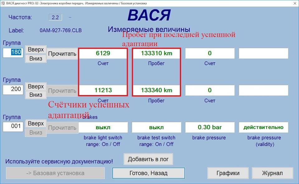

    Счётчик успешных адаптаций. Счётчик говорит о том, сколько раз коробка успешно перепрограммировала положение дисков сцепления, а также пробег на момент последней адаптации. Каналы 180 и 200 для 1 и 2 диска сцеплений соответственно. В полях 180.3 и 200.3 в случае активации режима быстрой адаптации сцепления (66 канал базовых установок или 60 канал при полном сбросе адаптаций, возможно, актуально лишь для старых прошивок) активируется декрементный (понижающийся) счётчик адаптаций со значением 50. Когда счётчик окажется равен нулю – режим быстрой адаптации завершён. Есть сведения о том, что в свежих прошивках (62хх и старше, может и в более ранних тоже) режим быстрой адаптации был удалён из ПО ввиду изменения алгоритмов адаптации и, в связи с этим, отпавшей надобности в этом режиме.
    Минимальное значение для нового автомобиля — 50 успешных адаптаций (непроверенная информация). Дальнейшие адаптации выполняются непрерывно при движении. В некоторых случаях при особых условиях эксплуатации эта адаптация не может быть выполнена в течение продолжительного времени и, как следствие, переключение передач на таком автомобиле будет некомфортным. Это можно увидеть в блоке измеряемых величин последней успешной адаптации. В таком случае должна быть выполнена новая базовая регулировка и проведён тест-драйв по инструкции после проведения адаптации.

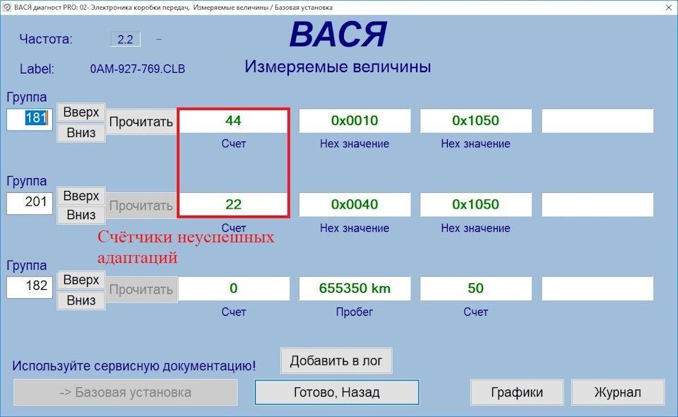

    7. Счётчик неуспешных адаптаций. Группы 181 и 201. Тоже самое, но для неуспешных адаптаций сцеплений или их вынужденных отмен (например, если мехатроник распознаёт движение по плохой дороге, а в этот момент наступает время для очередной адаптации сцепления, он может принудительно отменить эту операцию, и информация запишется в эти группы. К слову, по информации от производителя, мехатронику требуется около 1-3 секунд для распознания движения по плохой дороге). Расшифровка причин неудачной адаптации, к сожалению, отсутствует

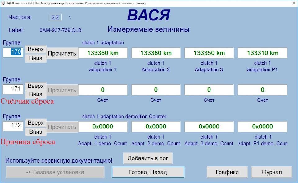

    8. Счётчик сброса адаптаций и причина сброса. Можно увидеть в группах 170-172 для 1 сцепления и 190-192 для 2 сцепления. Расшифровка причин сброса, к сожалению, отсутствует.

    Если 180.1 / 200.1 <0.33, вероятно, надо менять сцепление. На скриншоте выше это значение равно 6129 / 11213 = 0.54.
    В идеале, на свежих прошивках это число равно 1, но в реальности чётное сцепление может адаптироваться чаще из-за особенностей типового движения.

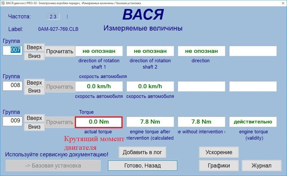

    Оба этих значения должны быть меньше 12, если это так – данный этап проверки считается пройденным и просто идёт переход к следующему шагу – проверка памяти неисправностей двигателя и КП, их анализ и устранение (если есть), затем повторная проверка и дальнейшие шаги. Если одно из значений больше 12, то это, теоретически, говорит о сработавшем SAC и, вследствие этого, диапазон регулирования сцепления почти выбран, а также может говорить о недостаточном количестве успешных адаптаций сцепления, и можно попытаться пройти процедуру адаптации сцеплений (базовая регулировка (60 канал) и адаптационная поездка). Есть информация, что значения выше 14 могут свидетельствовать о полностью сработавшем SAC. Если сцепления успешно адаптировались, то после этого идёт проверка ошибок двигателя и коробки, а также необходимо проверить крутящий момент двигателя на холостом ходу и при прогретом двигателе (группа 9.1). Допустимый диапазон момента двигателя: от –20 Нм до +20 Нм. Если значение вышло за эти пределы, необходимо проверить двигатель, систему зажигания, топливную и впускную систему, а затем повторить проверку.
    Если сцепления успешно прошли адаптацию, а момент двигателя находится в диапазоне от –20 Нм до +20 Нм, то в случае обнаружения подёргиваний при переключении с 1 на 2 передачу необходимо провести следующий тест-драйв:
    Проехать в положении D до 2-й передачи и с максимальной скоростью примерно 5-10 км/ч. Если вибрации ощущаются, необходима замена сцепления. Если нет, вероятно, необходим ремонт/замена мехатроника.
