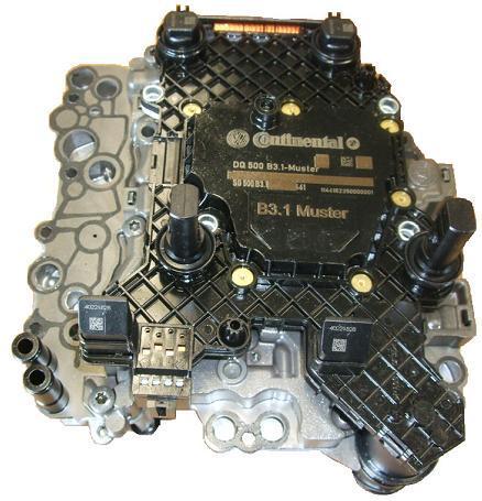

    Схема расположения элементов мехатроника DSG7 DQ500 0BH 0BT 0DL
    Мехатроник.
    J743 Mechatronik коробки передач со сдвоенным сцеплением, в управляющем блоке коробки передач.

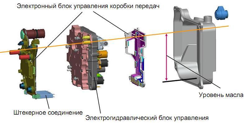

    Электронный блок управления коробки передач состоит из двух частей, охватывающих электрогидравлический блок управления.
    Mechatronik коробки передач 0BT опущен в масляную ванну, это означает, что электромагнитные клапаны работают полностью погруженными в масло.
    Посредством этого гарантируется полное удаление воздуха из гидравлической системы, и Mechatronik всегда работает в однородных физических эксплуатационных условиях.
    Мехатроник.Монтажные узлы блока J743

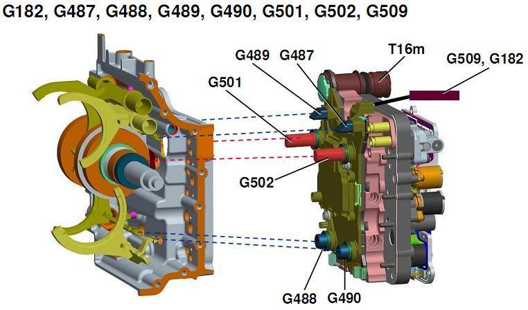

    Датчики.
    G182 Датчик числа оборотов на входе коробки передач
    G487 Датчик хода 1 переключателя передач (передача A 1 - 5)
    G488 Датчик хода 2 переключателя передач (передача C 7 - 3)
    G489 Датчик хода 3 переключателя передач (передача D задняя - 4)
    G490 Датчик хода 4 переключателя передач (передача B 2 - 6)
    G501 Датчик 1 числа оборотов первичного вала
    G502 Датчик 2 числа оборотов первичного вала
    G509 Датчик температуры сцепления
    T16m Штекерный раз
    G93 Датчик температуры трансмиссионного масла(в блоке управления)
    G510 Датчик температуры в блоке управления
    G545 Датчик давления в гидравлической системе 1
    G546 Датчик давления в гидравлической системе 2

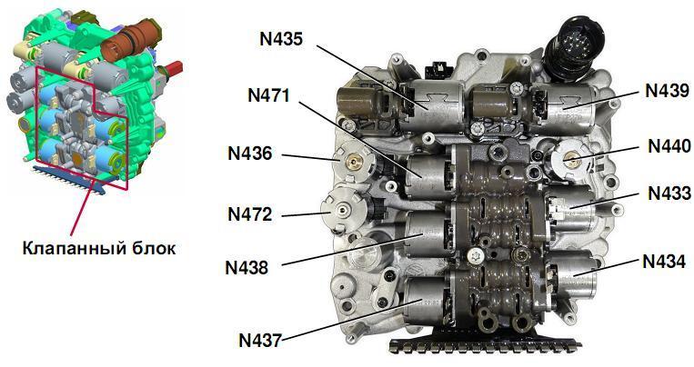

    Электромагнитные клапаны блока Mechatronik.
    N435 Клапан 3 в делительном механизме 1 (клапан сцепления K1)
    N471 Клапан охлаждающего масла
    N436 Клапан 4 в делительном механизме 1(предохранительный клапан)
    N472 Клапан управления основным давлением
    N438 Электромагнитный клапан 4 (переключатель передач D задняя - 4)
    N437 Электромагнитный клапан 3 (переключатель передач B 2 - 6)
    N439 Клапан 3 в делительном механизме 2 (клапан сцепления K2)
    N440 Клапан 4 в делительном механизме 2
    N433 Клапан 1 в делительном механизме 1 (переключатель передач A 1 - 5)
    N434 Клапан 2 в делительном механизме 1 (переключатель передач C 7 - 3)

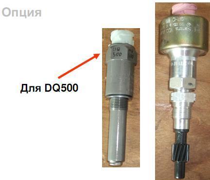

    7-ми ступенчатая DSG , датчик тахографа.
