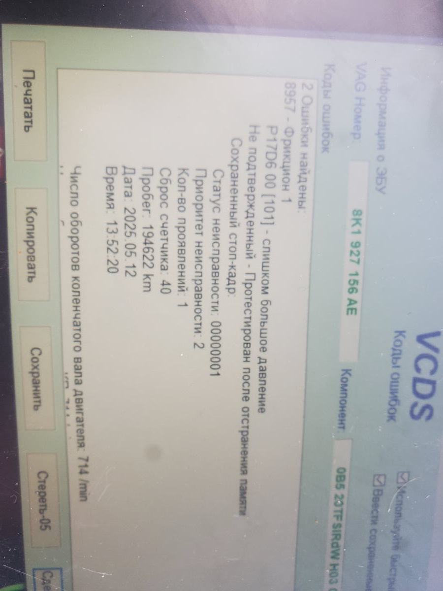

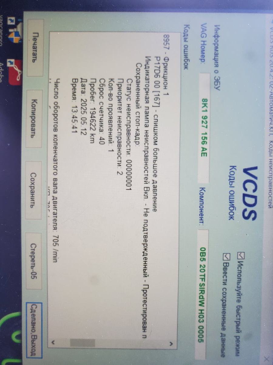

    8957 — Фрикцион 1 — P17D6 — слишком большое давление (Clutch 1 — Pressure too High)
    8962 — Фрикцион 2 — P17D7 — слишком большое давление (Clutch 2 — Pressure too High)
    8963 — Фрикцион 2 — P17D0 — слишком большое скольжение (Clutch 2 — Slippage too High)
    8018 — Адаптация давления в муфте — P1741 — достигнут предел адаптации (Clutch Pressure Adaptation Limit Reached)
    13791 — Вмешательство фрикционной муфты 2 — P2873 — слишком высокое давление
    Данные неисправности чаще всего являются следствием повреждения многодисковой муфты сцепления. Требуется замена сцепления и ремонт мехатроника. Обязательно обновление прошивки мехатроника, калибровка регуляторов и адаптация.

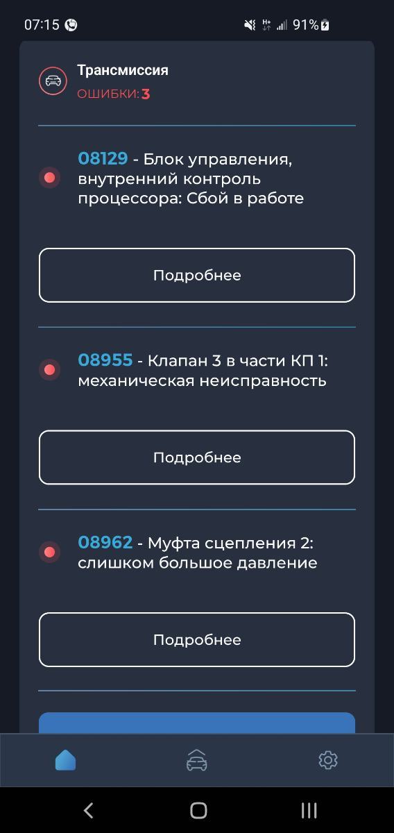

    8955 — Клапан 3 в части КП 1 — P17D4 — механическая неисправность
    8960 — Клапан 3 в части КП 2 — P17D5 — механическая неисправность
    Данные ошибки связаны с неисправностью в гидравлической части мехатроника. Решение – ремонт мехатроника.

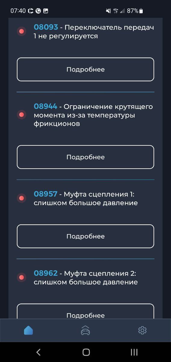

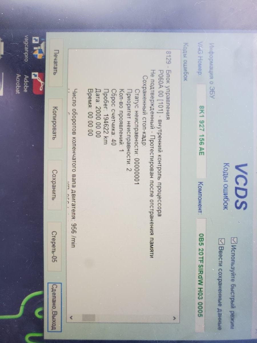

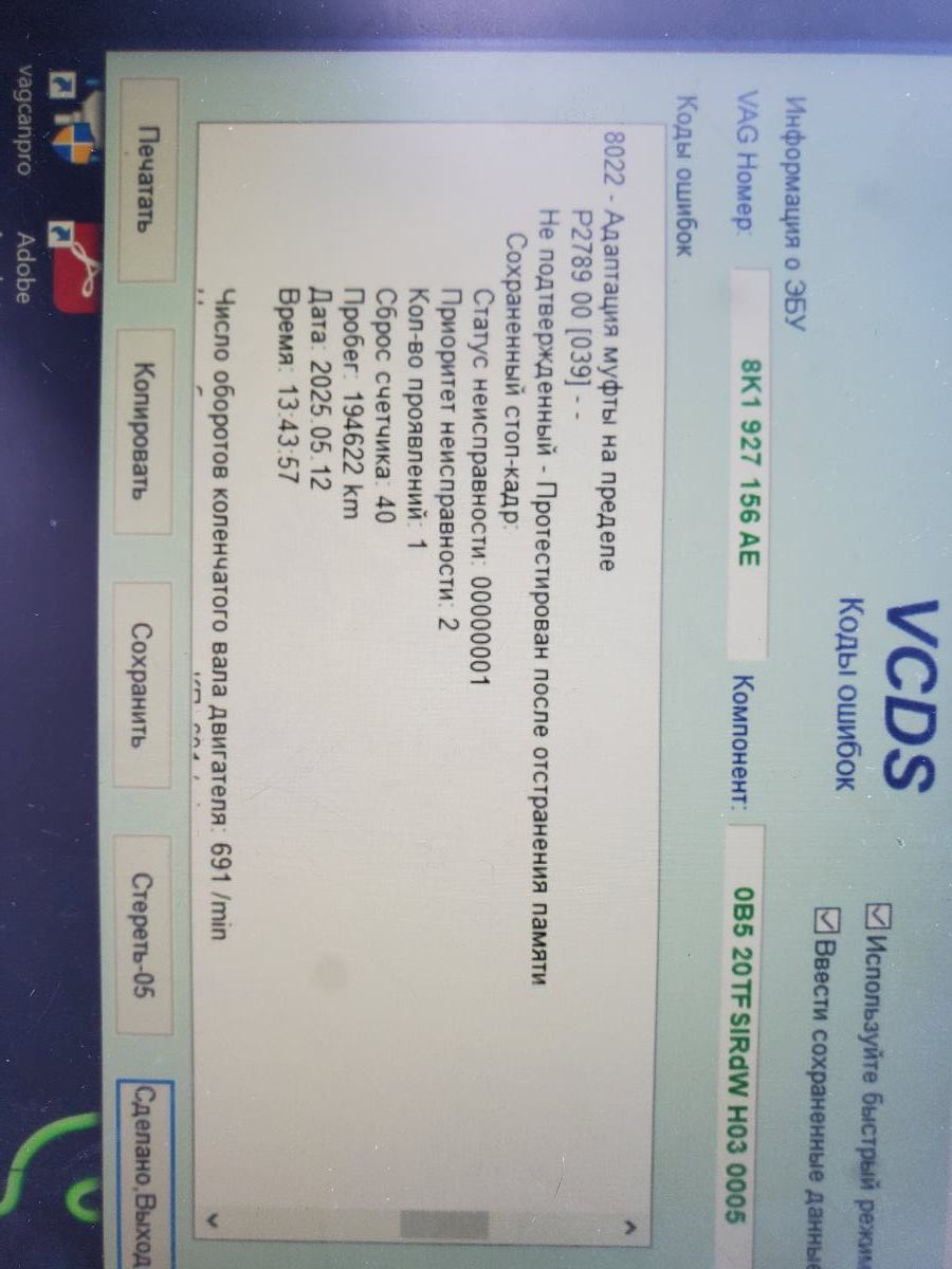

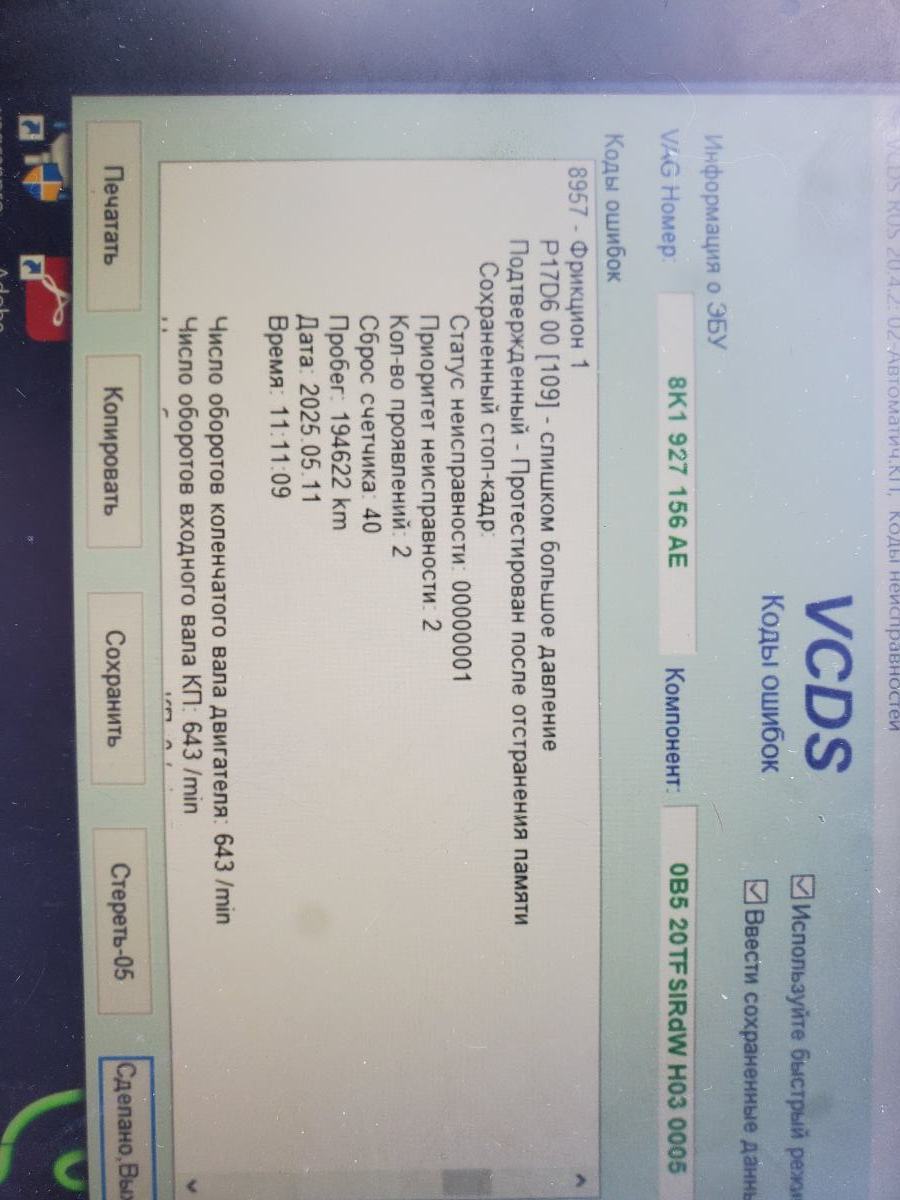

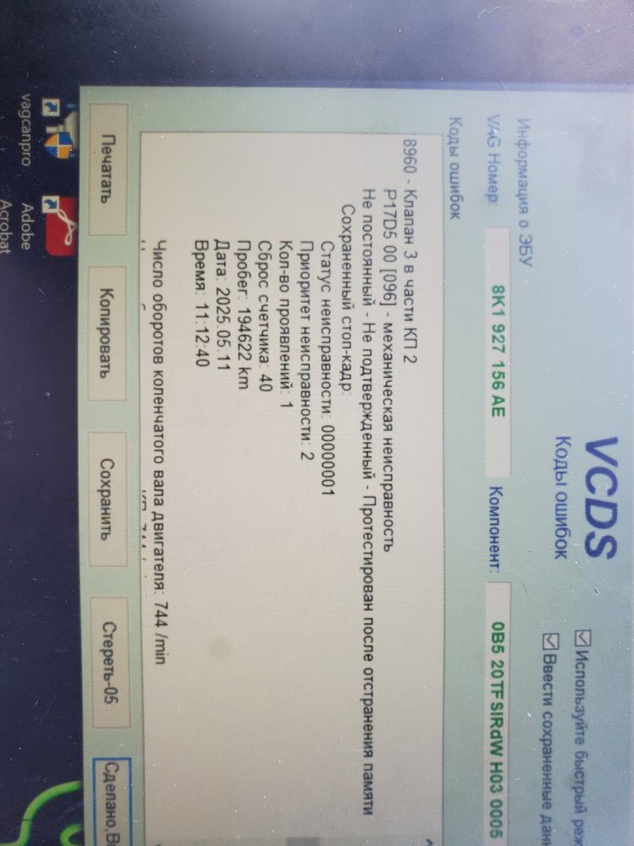

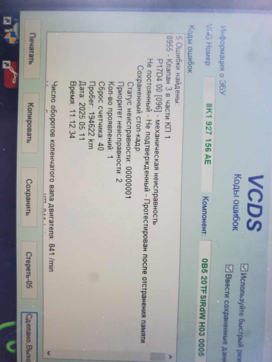

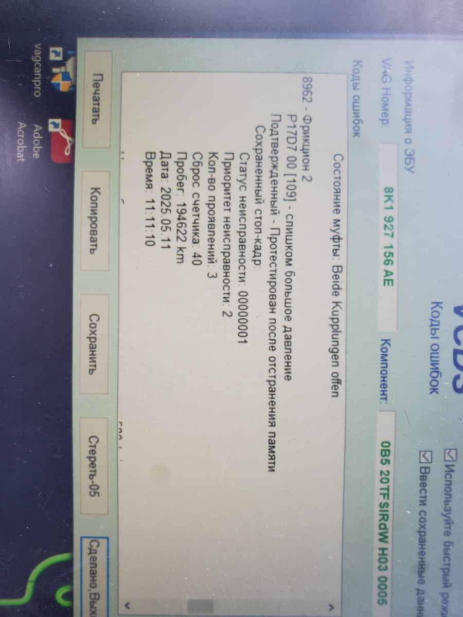

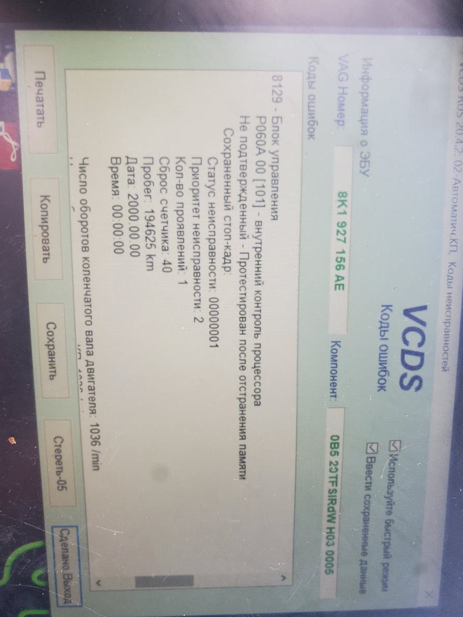

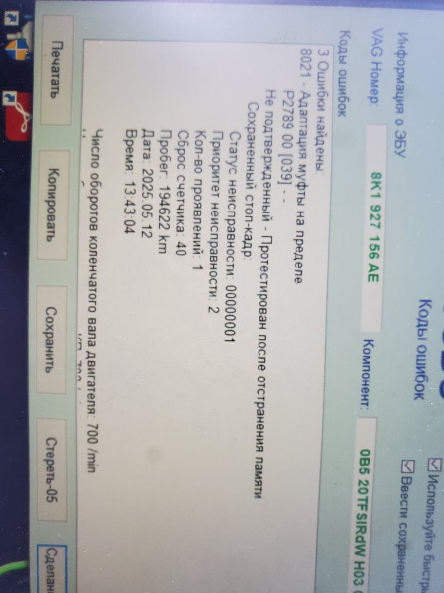

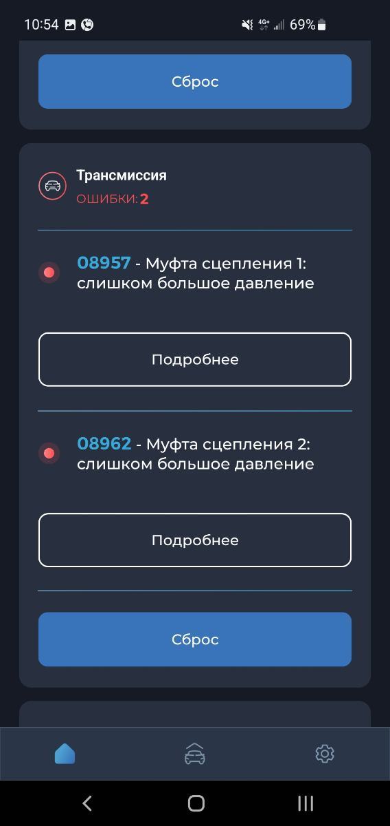

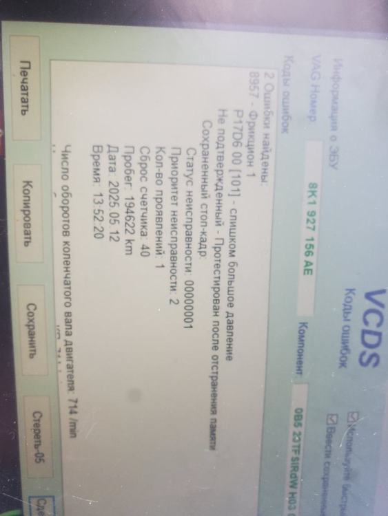

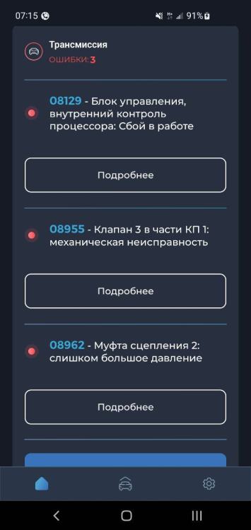

    У меня когда я газовал взад в перед когда вытащили я даже на коробке спуститься не мог все... Ошибки одни это что значит?  Капец пришлось бросить авто и уехать в город. А она там, одна.
    @Constantin  по ходу подожгли сцепление.
    Дефектовка коробки покажет.
    Остынет, поедет, если нет, то в кап ремонт.
    Остыла, но не поехала. Видимо что то в мехатроника, на клапан 1,2 не идет давление при тесте калибровка величины клапанов (или как то так) надежда на рекмкомпл мехатроники. При переводе в D не едет, бывает что сразу D2 ставит дергается и глохнет. В моём селе никто на дсг не берется
