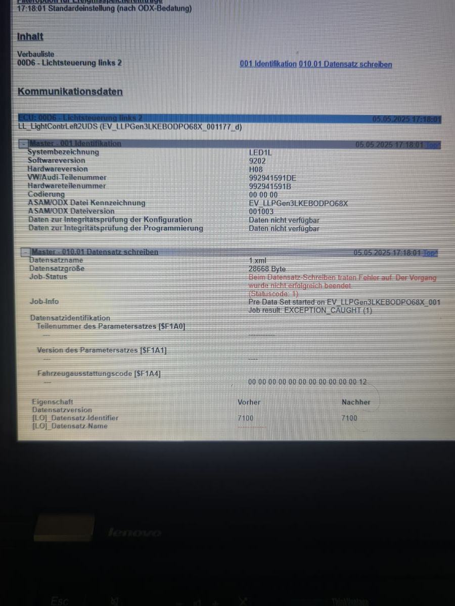

Sergej1970 Опубликовано: 11 мая Автор Поделиться Опубликовано: 11 мая У меня на немецком.По- русски примерно при записи параметрии произошла ошибка запись окончена неудачно. Номера никакого не стоит. Ссылка на комментарий Поделиться на других сайтах Больше способов поделиться...
Sergej1970 Опубликовано: 11 мая Автор Поделиться Опубликовано: 11 мая Ссылка на комментарий Поделиться на других сайтах Больше способов поделиться...
WxW Опубликовано: 11 мая Поделиться Опубликовано: 11 мая 11.05.2025 в 18:43, Sergej1970 сказал: Раскрыть SFD снимали? Ссылка на комментарий Поделиться на других сайтах Больше способов поделиться...

WxW Опубликовано: 12 мая Поделиться Опубликовано: 12 мая 11.05.2025 в 19:20, Sergej1970 сказал: Так блоки фар без SFD вроде. Раскрыть Нужно пробовать онлайном пролить параметрию Ссылка на комментарий Поделиться на других сайтах Больше способов поделиться...
