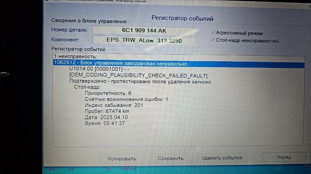

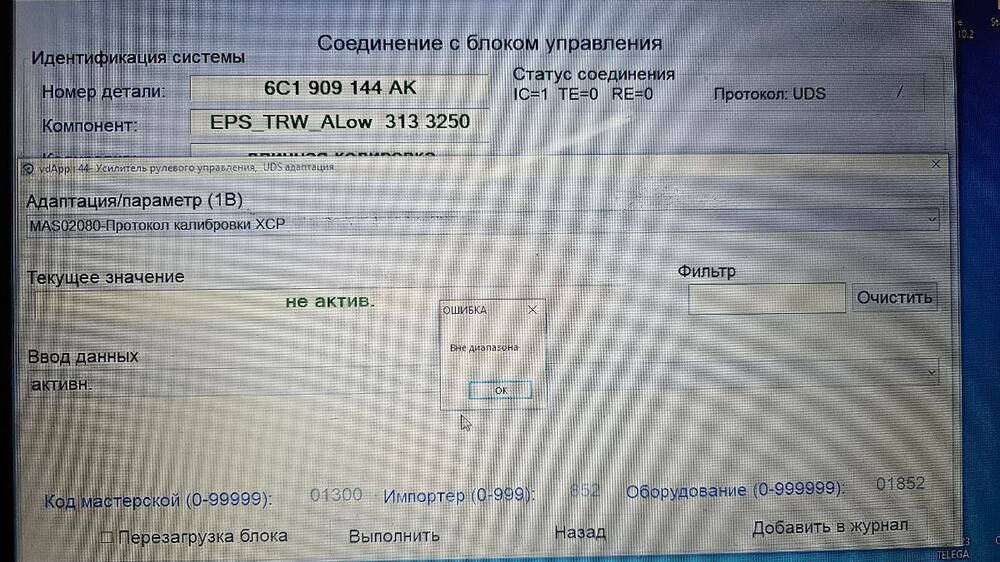

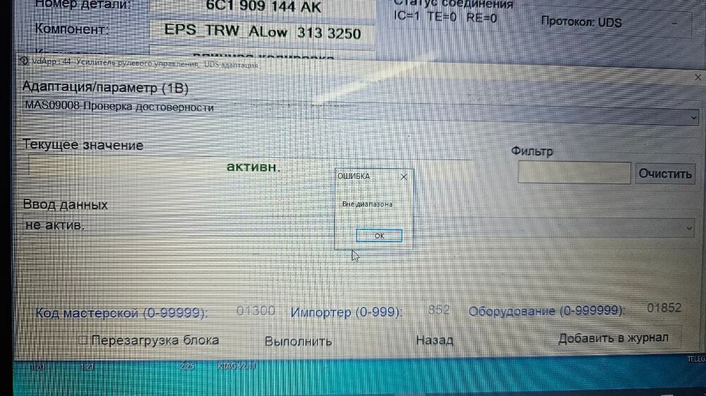

Ustas_311 Опубликовано: 11 апреля Поделиться Опубликовано: 11 апреля День добрый. А не подскажите в чем может быть причина ошибки не правильно кодирован блок управления? Рейка после дтп. Креш снят адаптациями и рейка адаптирована все ошибки по датчикам руля и адаптациям ушли осталась только эта. Шкода рапид 2021г.в 1.6 акпп адаптивный круизконтроль. образец кодирования как должно быть якобы на аналогичной комплектации я нашел. Но по образцу эти позиции не хотят менять свои значения. С чем это может быть связано? Ссылка на комментарий Поделиться на других сайтах Больше способов поделиться...
pvc1 Опубликовано: 11 апреля Поделиться Опубликовано: 11 апреля рапид 21 года идет с другой рейкой, по крайней мере в РФ, а адптивного круиза не было на них 1 Ссылка на комментарий Поделиться на других сайтах Больше способов поделиться...

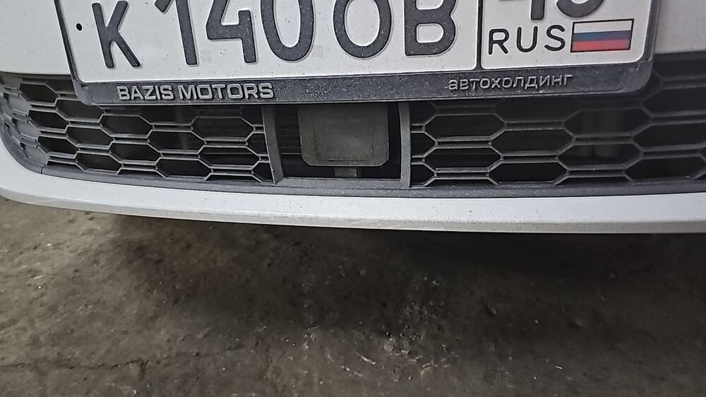

Ustas_311 Опубликовано: 12 апреля Поделиться Опубликовано: 12 апреля Тогда это для чего? Тараканов разгонять на дороге? С блоком уже разобрались. Там вся калонка авто не соответствует вместе с блоком.кто то когда то все это сменил и по какой причине не понятно истоиия умалчивает Ссылка на комментарий Поделиться на других сайтах Больше способов поделиться...
pvc1 Опубликовано: 13 апреля Поделиться Опубликовано: 13 апреля радар стоял на жирных комплектациях исключительно для ассистента фронтальных столкновений, можно было просто по вин на superetka посмотреть комлектацию и все вопросы сразу бы получили ответы. 1 Ссылка на комментарий Поделиться на других сайтах Больше способов поделиться...
