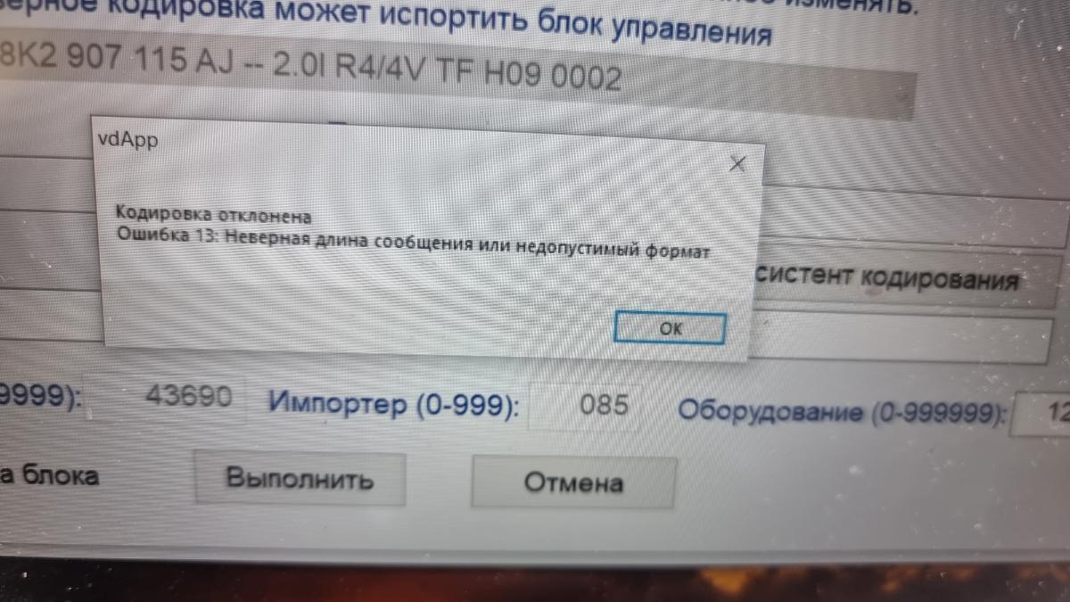

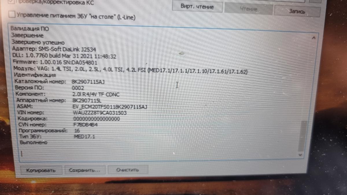

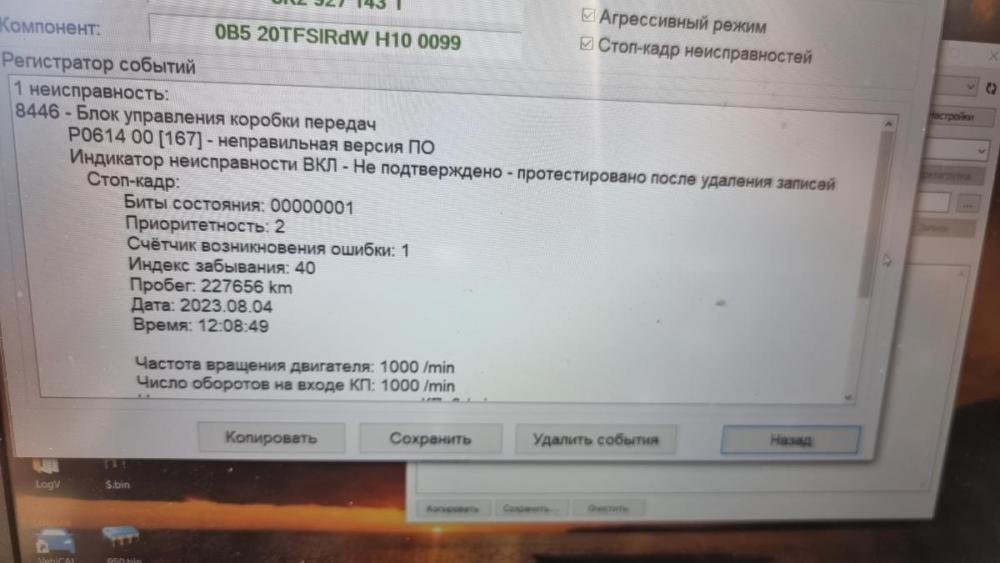

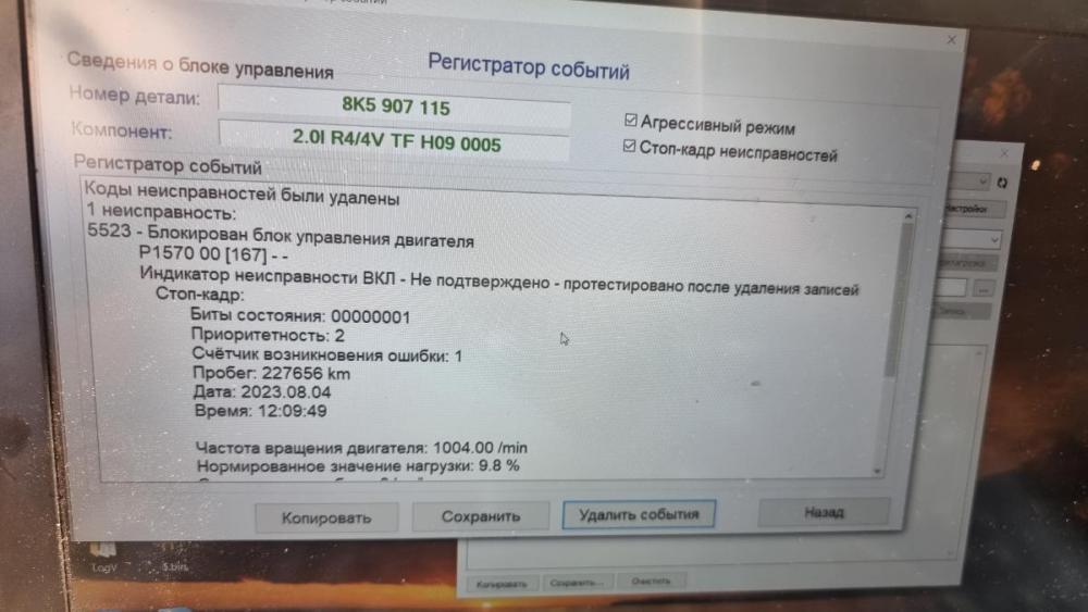

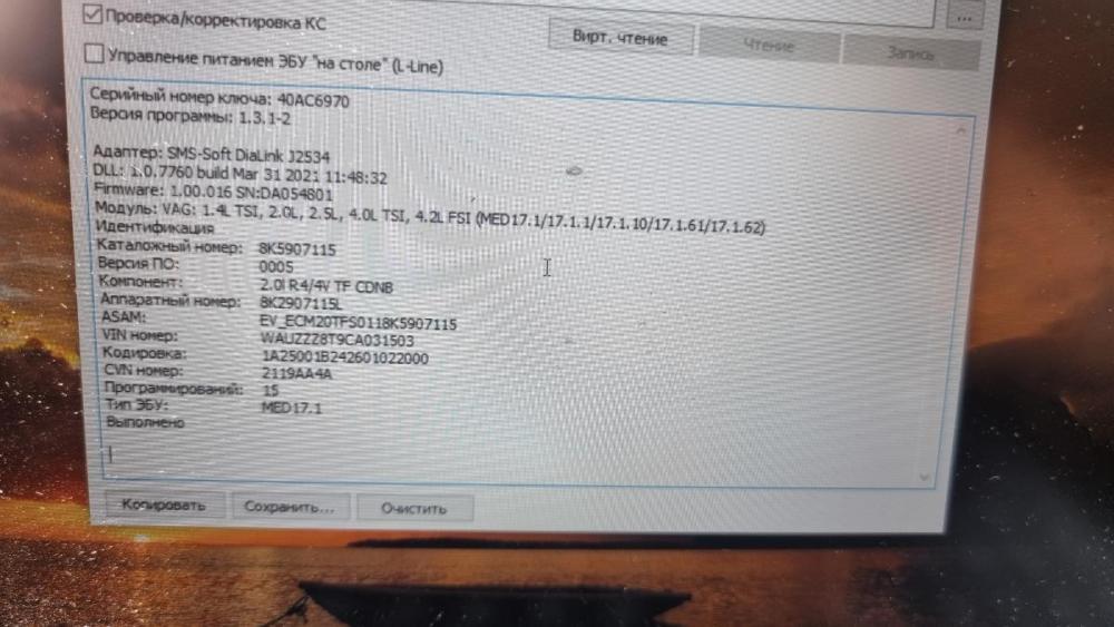

    Здравствуйте наконец то залил файлы которые вы прислали в эбу. По результату счётчик перезаписи остался таким же как при бекапе,  машина запустилась,  но много вылезло ошибок не стираемых по эбу и коробке. Потом залил другой софт и запуска так и не было. Фото ошибок и вычитаный новый епром с новой версией софта отправлю в лс.

    Странные вещи творятся.. заливаю родной бекап.. запуска нет, пишет неисправность иммо

    Мне нужна желаемая рабочая пара, я сделаю, что машина будет заводиться, также "гирлянду ошибок" списком. Уберу по возможности.
