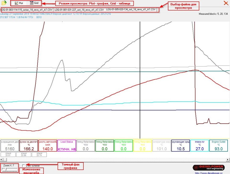

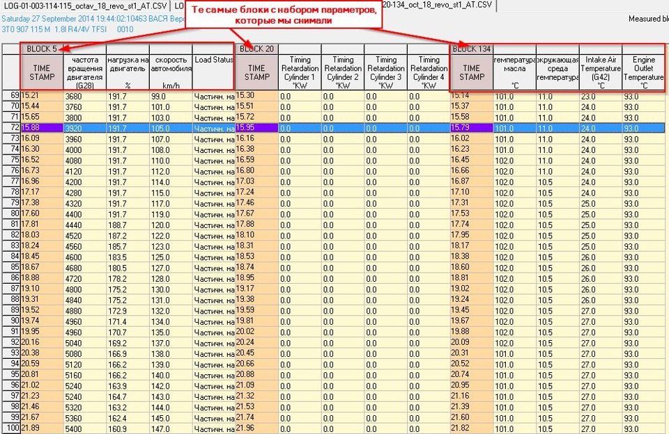

VAGNER *AG* Опубликовано: 14 февраля 2021 VAGNER Поделиться Опубликовано: 14 февраля 2021 Итак, все подготовили, логи сняли, записали в компьютер в формате CSV. Вопрос что делать с этим добром дальше? Я рекомендую одну из самых удобных утилит для просмотра логов — DieselPower Log Viewer (программа постоянно обновляется), которая позволяет просматривать логи как в виде таблиц, так и в виде графиков. Сам я использую графики, так как динамика изменения параметров, на мой взгляд более понятна. Таблица Стоит отметить, что DieselPower Log Viewer не всегда может корректно прочитать логи. Бывает не читает логи с русскоязычных версий VCDS. Также DieselPower не читает логи, которые снимаются параметрами, а не группами. Очень неплохая и бесплатная программа Libreoffice (ru.libreoffice.org/download/) или OpenOffice (www.openoffice.org/ru/about-downloads.html). Это аналог MS Office, но в отличие от Excel сама преобразует лог в удобочитаемую таблицу, очень рекомендую — спасибо Colapse. DDDiman: Еще инструкция как открыть нормально файл в Excel — APR-Russia: Из платных весьма хорош logViewer — www.epifansoft.com/logViewer-screenshots.html Автор статьи: Look-lock От нас Вам свой выбор программы, дерзайте, файл прикреплён в сообщении. AGP_logviewer.zip 1 Ссылка на комментарий Поделиться на других сайтах Больше способов поделиться...
