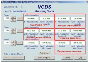

    Сначала заходим в измеряемые группы 1-го диска, 95, 96 и 97. Считываем параметры.
    Анализ данных заключается в построении графика, аналогичного рис.1, из которого станет понятно, как далеко находится кривая рабочего хода от предельного значения.
    Однако, этот вопрос можно выяснить и без построения графика, достаточно лишь вычесть от предельного значения хода штока (в данном случае 27,0 мм) значение текущего предельного положения штока, при котором передается максимальный крутящий момент (в данном случае 21,3 мм).
    Итого получаем: 27,0-21,3 = 5,7 мм – «запас» хода, который постепенно «выбирается» по мере износа сцепления. На Рис. 1 он называется «Остаточн. запас хода».
    Аналогичные операции проделываем для второго диска в измеряемых группах 115, 116 и 117. Здесь получается 27,0 – 22,2 = 4,8 мм.

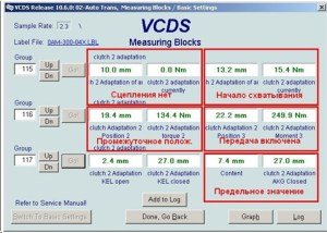

     Параметры для 1-го диска.
     Параметры для 2-го диска.

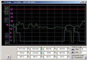

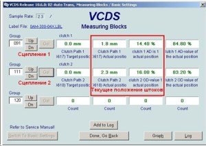

    Для измерений параметров в динамике нам необходимо зайти в группу 91 и 111 (для 1-го и 2-го диска соответственно)
     Текущее положение штоков.
    Нажать кнопку Graph, отрегулировать масштабы, удобные для отображения (я ставлю 0 – 30 мм) и собственно начать движение. Как в режиме D, так и в ручном режиме на выставленной скорости (лучше 4-5-6) чтобы не буксовало. Последовательно замерить динамику хода на нечетном и четном сцеплении. В результате поездки получаются примерно следующие графики:
     Движение в режиме D. Зеленый – 1-й диск, салатовый – 2-й диск.
    Движение в ручном режиме с разным усилием нажатия на педаль газа. Зеленый – 1-й диск, салатовый – 2-й диск.
    Из графиков видно, что положения штоков весьма далеки от предельного значения (27,0 мм). Испытуемый автомобиль – Skoda Octavia 1,8TSI с практически новым сцеплением, дорожные условия к сожалению были не очень сухими, а дорога была не самая свободная, мы местами допускали пробуксовку колес, и это видно из графика, что ходы штоков даже к 20,0 мм не сильно приближались, то есть передавалось не более 200 Нм момента.
    Итак, если в пиках нагрузок графики с запасом не доходили до верхней планки, то все в порядке и на этом механическое тестирование можно считать завершенным.

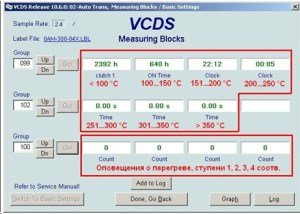

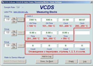

    Статистическая картина по обоим дискам считывается в группах 99, 102 для 1-го диска и 119 и 122 – для 2-го.
    Температурная карта 1-го диска сцепления.
    Температурная карта 2-го диска сцепления.
    Из картинок видно, что мое сцепление практически не имело критических режимов работы, и основное время работало при температурах ниже 150 градусов, и даже более 75% времени ниже 100 градусов. Это подтверждает и следующие измеряемые группы 98 и 118 для 1-го и 2-го дисков соответственно:

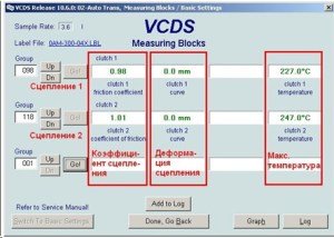

    Параметры дисков: Коэффициент трения, деформация дисков и предельные значения температуры.
    Коэффициент трения колеблется в пределах от 0,95 до 1,00 (хотя иногда датчик показывает больше единицы, это особенность косвенного измерения) и зависит от текущей температуры.
    Если коэффициент трения сильно ниже – тревожный симптом. Так же деформация дисков сцепления – у меня отсутствует, она также измеряется косвенно.
    Последний столбик – предельное значение температуры дисков показывает, как максимально нагревался диск за весь период эксплуатации автомобиля. У меня на 2-м диске было тоже около 225 градусов, но в процессе измерений для написания данного мануала, я зажал ручник и включил задний ход, и так периодически отпускал тормоз и чуть нажимал на газ, пока не увидел, что значения превысили предыдущее максимальное.

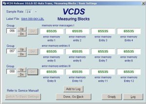

    Дополнительные общие параметры коробки можно посмотреть еще в группах 56, 57 и 58 – они показывают ошибки мехатроника. Если все поля 65535, то ошибок мехатроника небыло.
     Число ошибок мехатроника (инверсное показание), 65535 – ошибок нет.
