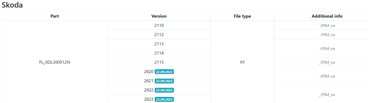

Kodiaq GTM Опубликовано: 10 июля 2025 Поделиться Опубликовано: 10 июля 2025 Добрый день! Подскажите как проверить это чудо на актуальные версии прошивок КПП и где взять то, что уже зашито с завода? Блок управления коробкой передач VIN: LSV2H80Z6LN017940 ECU part. num.: 0DE927711A Manufacturer spare part number: 0DL300013C Manufacturer ECU software version: 3003 System name: GSG DQ500 ODX file id: EV_TCMDQ500021 Programming date (HEX): 3044453932373731314120 Или можно брать за основу 0DL300012N и выбираем самую новую ? (см.фото) Заранее благодарен! 1 Ссылка на комментарий Поделиться на других сайтах Больше способов поделиться...
VAGNER *AG* Опубликовано: 11 июля 2025 VAGNER Поделиться Опубликовано: 11 июля 2025 @Kodiaq GTM здравствуйте! А зачем Вам нужно залить другой софт? Игра с этими блоками НЕ безопасна! Этот автомобиль для азиатского региона, там свой софт, онлайн и тд и тп... Да основа почти таже, но есть отличия. TPROT у блоков высокий, в случае увала чем подымать будете? Все современные флешеры в бенче его не возьмут, онлайн только для азитского рынка нужен... в общем ещё тот квест! Для ... наколки..." много мастеров фламастеров" которые берутся "вязать", обновлять, заливать параметрию, кодировать, "онлайном" от китайцев... за не большие суммы вознаграждения. в случае увала блока, переводят стрелы на кого угодно, но они не при делах! Так, что сначала ответьте на вопрос, зачем обновлять? 1 Ссылка на комментарий Поделиться на других сайтах Больше способов поделиться...
Kodiaq GTM Опубликовано: 11 июля 2025 Автор Поделиться Опубликовано: 11 июля 2025 @*AG* добрый день! Спасибо за ответ. За частую с обновлениями решаются вопросы косяков сырых прошивок. Тогда следующий вопрос - есть ли кастомные прошивки под эти авто? Ссылка на комментарий Поделиться на других сайтах Больше способов поделиться...
VAGNER *AG* Опубликовано: 12 июля 2025 VAGNER Поделиться Опубликовано: 12 июля 2025 @Kodiaq GTM если нет сторонних загрузчиков, кастомный софт будет? Аналогия с DL 382 G2 Нет загрузчика, нет софта.... Есть костыль в виде даунгрейда на блок G1 Ссылка на комментарий Поделиться на других сайтах Больше способов поделиться...
