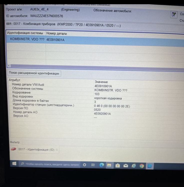

ares019 Опубликовано: 22 апреля Поделиться Опубликовано: 22 апреля (изменено) Добрый день, автомобиль ауди а8 д3 2006, потухла комбинация приборов после попытки обновить по приборки, обновлял одис+сканматик, перепрошить пытался vcp и vas5054, доходит до 70% и ошибка. На приборке горит только ошибка ручника, остальное не функционирует. В одисе показывает версию прошивки 0520, хотя попытка было обновить до 0540. Если есть пути решения или по удаленке, или прошивка 0520, то готов рассмотреть, небесплатно Изменено В среду в 06:13 пользователем ares019 Ссылка на комментарий Поделиться на других сайтах Больше способов поделиться...
WxW Опубликовано: Во вторник в 20:11 Поделиться Опубликовано: Во вторник в 20:11 3 часа назад, ares019 сказал: Добрый день, автомобиль ауди а8 д3 2006, потухла комбинация приборов после попытки обновить по приборки, обновлял одис+сканматик, перепрошить пытался vcp и vas5054, доходит до 70% и ошибка. На приборке горит только ошибка ручника, остальное не функционирует. В одисе показывает версию прошивки 5020, хотя попытка было обновить до 5040. Если есть пути решения или по удаленке, или прошивка 5020, то готов рассмотреть, небесплатно Зарядку на акб, берите vas 5054 и пробуйте обновлять, не пойдет, то замена приборки. 1 Ссылка на комментарий Поделиться на других сайтах Больше способов поделиться...
pvc1 Опубликовано: В среду в 04:32 Поделиться Опубликовано: В среду в 04:32 ну если вы не можете различить 0520 и 5020, то неудивительно, что панель легла 2 Ссылка на комментарий Поделиться на других сайтах Больше способов поделиться...
ares019 Опубликовано: В среду в 06:12 Автор Поделиться Опубликовано: В среду в 06:12 @pvc1 писал быстро, за рулем, по сути вопроса есть что посоветовать? Ссылка на комментарий Поделиться на других сайтах Больше способов поделиться...
pvc1 Опубликовано: В среду в 14:48 Поделиться Опубликовано: В среду в 14:48 ну так суть такая - если вы просто описАлись, то это одно, а если реально зашили совсем не то, то беда. Достать можно любую прошивку, в телеграм чатах есть проверенные первоисточники. Ссылка на комментарий Поделиться на других сайтах Больше способов поделиться...
