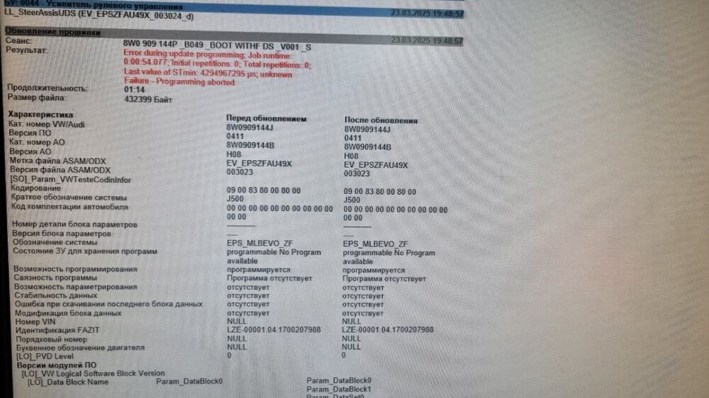

proces734 Опубликовано: 24 марта 2025 Поделиться Опубликовано: 24 марта 2025 Не знаю точно что пошло не так, но как факт сейчас не могу прошить ни одной прошивкой, что ODIS, что VCP в самом конце процесса прошивки дают ошибку. Блок работает, ругается на отсутствие параметрии, но параметрия так же проходит с ошибкой в конце. Подскажите куда копать. Ссылка на комментарий Поделиться на других сайтах Больше способов поделиться...
proces734 Опубликовано: 24 марта 2025 Автор Поделиться Опубликовано: 24 марта 2025 При этом в Odise галочки проверки снимал, машина с открытой дверью и капотом, зарядник подключен. Ссылка на комментарий Поделиться на других сайтах Больше способов поделиться...

raspy Опубликовано: 12 августа Поделиться Опубликовано: 12 августа Такая же проблема. A4B9. ( изначально 8w0909144j 0411) Через одис прошивка заходит, но потом в конце при проверке( на 96%) выдаёт ошибку, через VCP запись модуль проходит на 100%, но потом при проверке rsa выдаёт ошибку. При прошивке одисом ошибка всегда, но рейка после этого иногда работает, но чаще нет. Прошивки разные пробывал 0407,0405,0409,0410,0411. Когда получается загнать прошивку 0411( прошивка проходит с ошибкой, но в рейку она записывается и рейка работает, но висит ошибка по блоку данных). При заливке параметрии через Одис ( параметрия s4 и rs4 под 0411 прошивку) процесс длится минут 5 загорается куча ошибок и все заканчивается неудачей)) Ссылка на комментарий Поделиться на других сайтах Больше способов поделиться...
