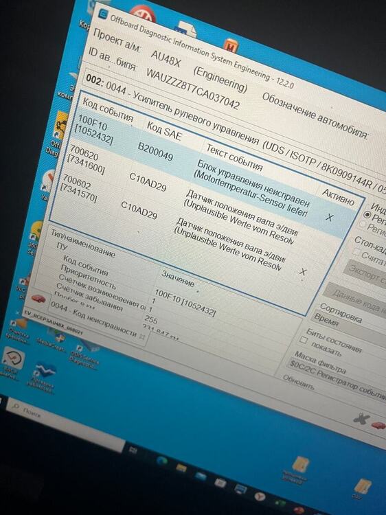

    Весной, в апреле месяце была сухая и солнечная погода, я припарковался вдоль бортика, сходил по делам, возвращаюсь и начинаю отъезжать... Получилось так, что руль выкрутил до упора с легким ударом и загорелась гирлянда на табло - красный руль, руль естественно крутится как на камазе без усилителя. Сбросы ошибок не помогли естественно. После перепрошивки рейки, руль переходит с красного на желтый и крутиться очень легко, и остается ошибка в 44 блоке. Немного покатавшись рейка опять падает в красный руль( перепрошивка помогает примерно на сутки) Фото прилагаю. Вторая ошибка сверху стирается, а две остаются. если бы блок умер, то перепрошивка бы и не помогала, а так она помогает на какое-то время
    Что может быть и куда капать?!

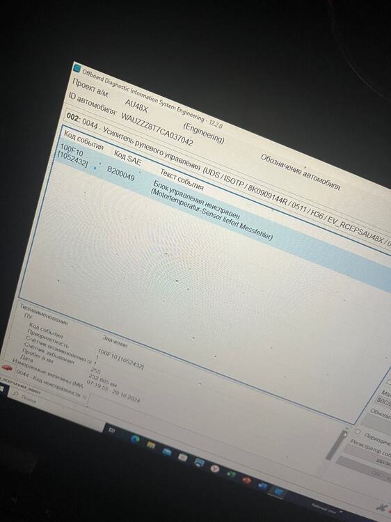

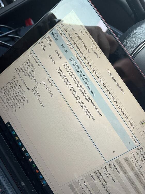

    Дошли наконец-то руки, но не сами, а вынужденно. рейка опять упала в красный руль и пришлось залазить смотреть ошибки и перепрошивать. Первое фото с ошибками до прошивки, второе фото после прошивки и заливки параметрии. Желтый руль так и горит. куда дальше капать?
      02.11.2024 в 01:43, Yakov92 сказал:
    Раскрыть
    Остаётся только замена
