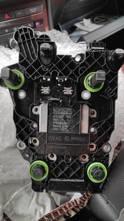

    На 96 т.км  стали вылетать нечетные передачи на Kodiak. Созвонились, все подробно обсудили. Договорились на отправку мехатроника. Мехатрон отправлен оперативно, за что большое спасибо! Меняли в сервисе, вместе с маслом. После сам сделал адаптацию. АКПП заработала как прежде, даже есть ощущение что переключается мягче. Будем тэстить дальше. Спасибо VAG Performans!IMG_20240518_132357.thumb.jpg.155ea5bf7d8b8cb4985c191050f11aa9.jpg

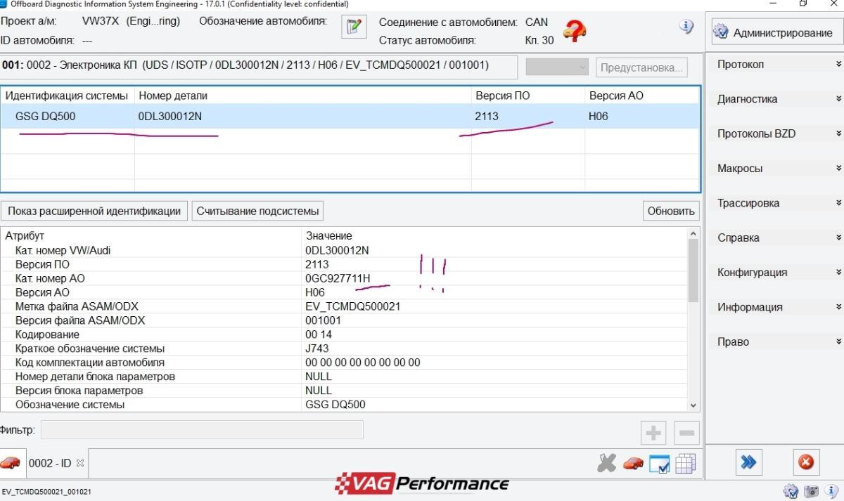

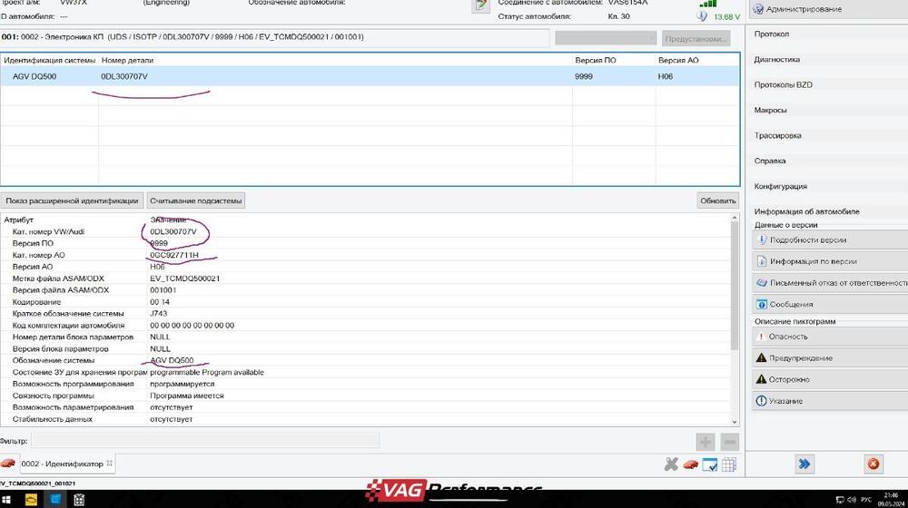

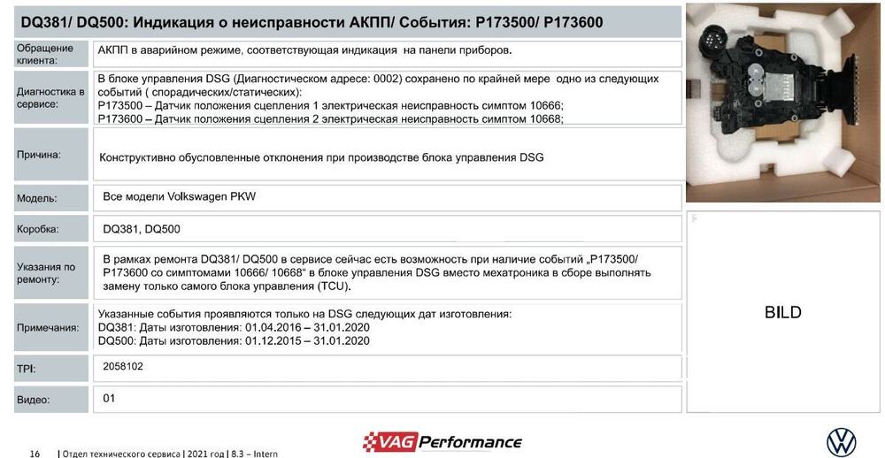

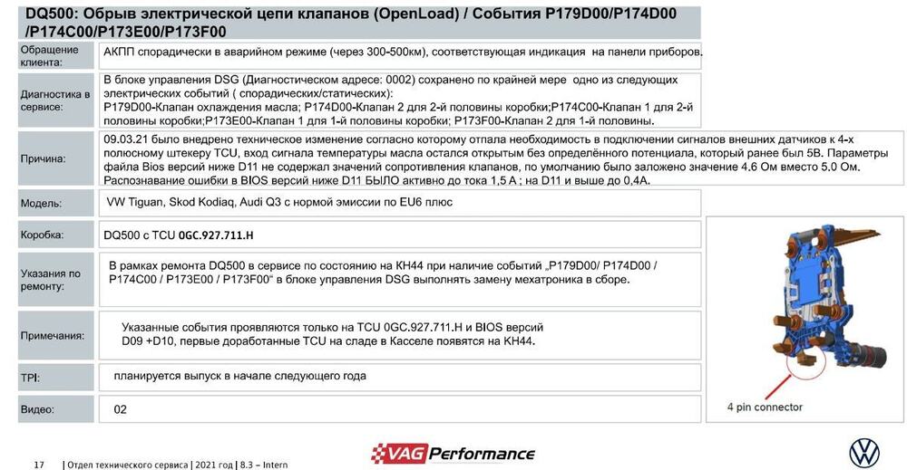

    Плата с G был, перпрошит BIOS на H
    Аппаратно теперь данная плата  согласно TPI стала H
    Установлены датчики нового образца, с предварительной и финишной проверкой!
