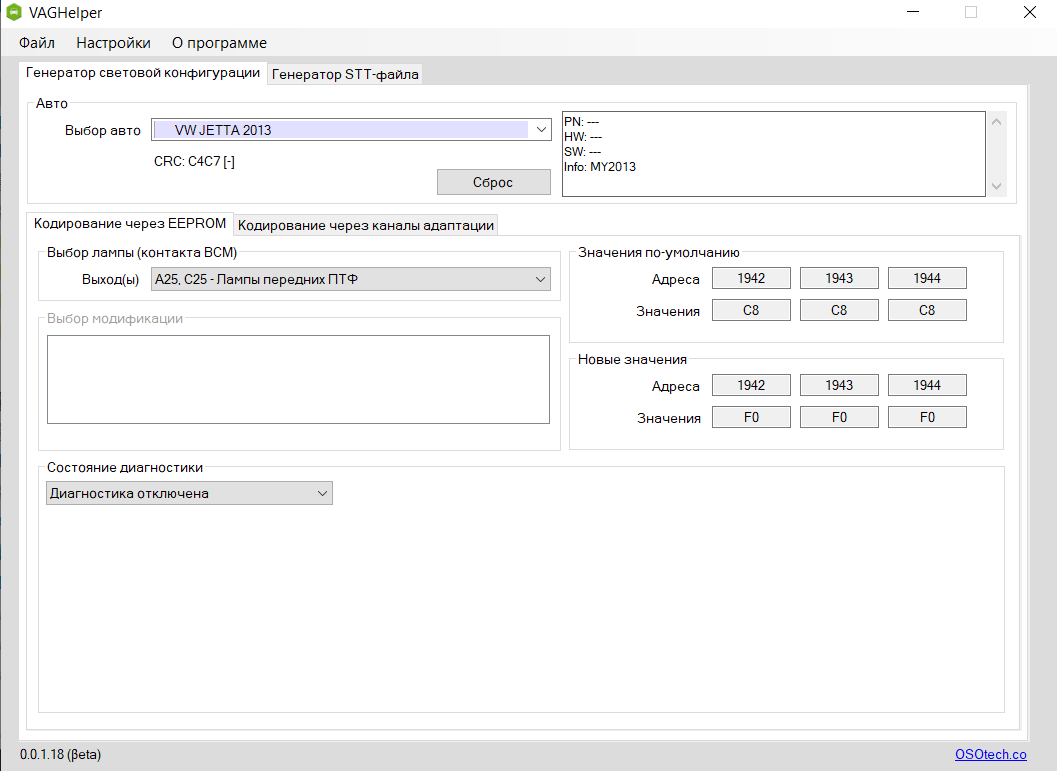

    Кому нибудь удалось программно отключить опрос противотуманок на сырке?
    Через кодировку бсм сделать это не возможно. Воспользовался VAGHelper.
    Для сырка, по умолчанию, в адресах 1942-1944 должно стоять FF, предлагается замена на F0.

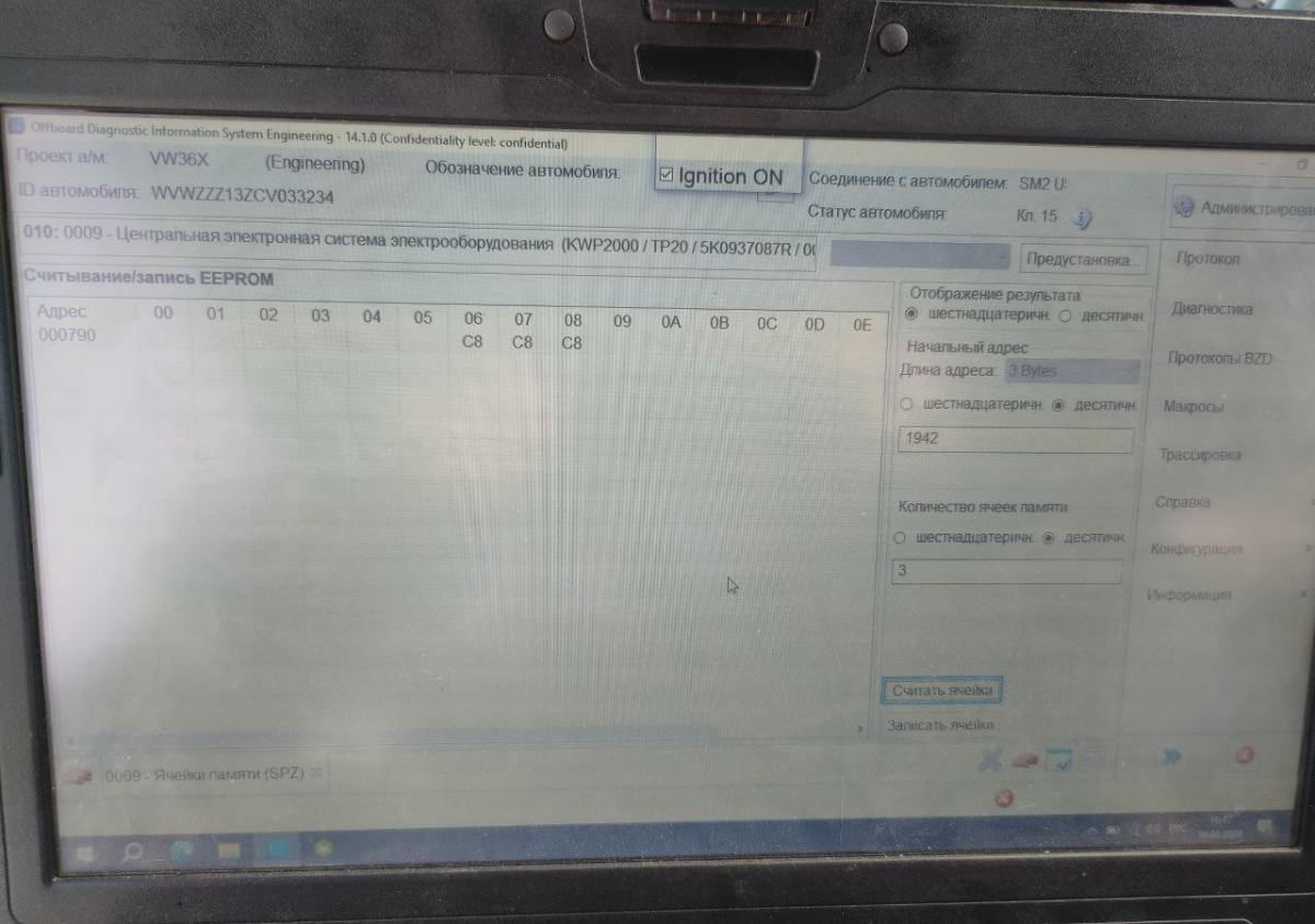

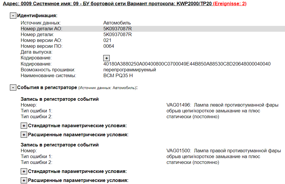

    Но при считывании этих адресов в самом авто, стоят значения С8. Такие значения в VAGHelper есть только для джеты и предлагается заменить их также на F0. Попробовал поменять - ничего не изменилось, ошибки остались.
    Перерыл все форумы, нигде не нашел ответ. Может быть кто-то нашел правильные адреса и значения для передних противотуманок или же даст направление что можно попробовать, буду благодарен!

    Установка обманов поможет
      07.05.2024 в 04:33, WxW сказал:
    Раскрыть
    Да, но так не интересно, интересно докопаться и найти софтовое отключение)
      07.05.2024 в 17:28, Илья57 сказал:
    Раскрыть
    Софтовое решение не найдете
