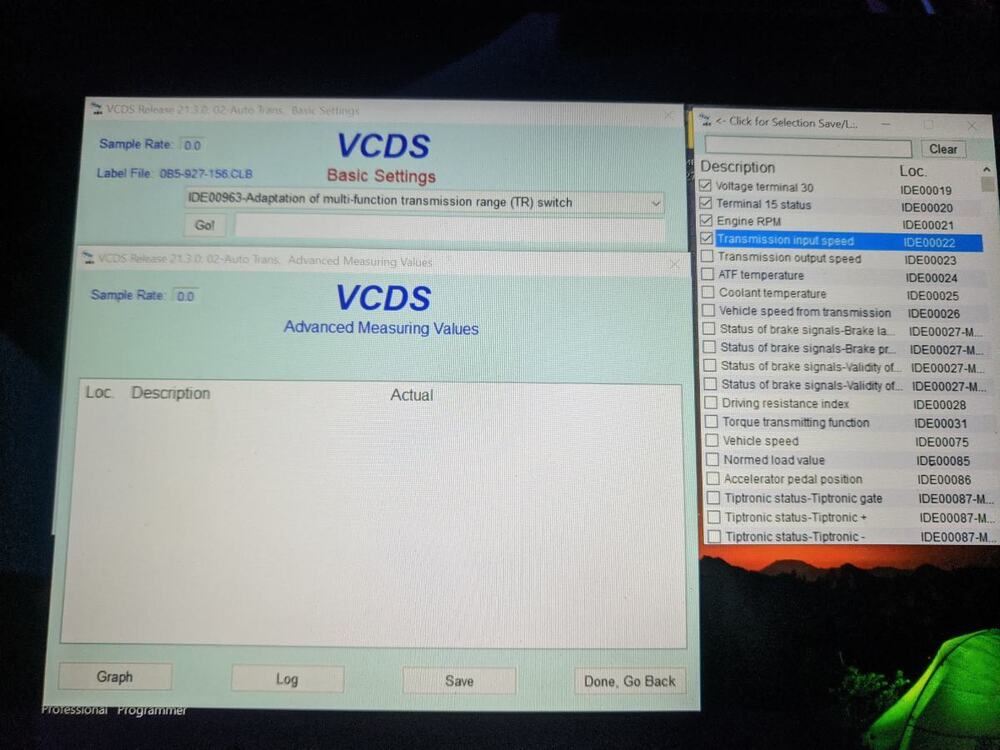

    Вобшем дело такое, почему во 2й группе кпп, в листе базовые установки" ставлю галочки для отслеживания параметров "данные измерения" (дабы муфты глянуть) а мне он не 1ну галку не выводит, то есть мне адаптацию не провести. Пробовал и енг и рус. Версии, не одна не показывает, если простотой 2й группе, отдельно в выборе параметров смотреть, там на галки реагирует

    Вобщем с софтом фсе норм. Тупой я не понимающий ещё ничего. Что бы запустились выбранные параметры, нужно было запустить 1ну из служб, ну сброс адаптации клапанов" вобщем что планируете делать, выбрать из списка нажать "го" и только тогда параметры отмеченные галками появятся в,списке.
