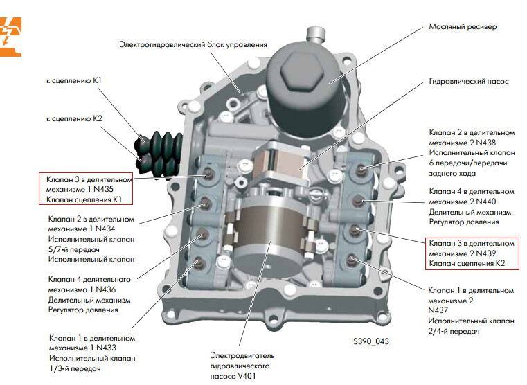

    Если до этого было всё ок, а после переборки вылезло... то
    Смотрите подсказку в схеме...
    Плиту мыть надо, как следует перед установкой и пробивать шары. Также резинки..китай ремкомлекта.. в разы хуже б.у родных..
