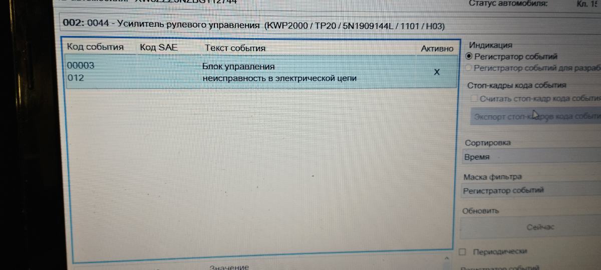

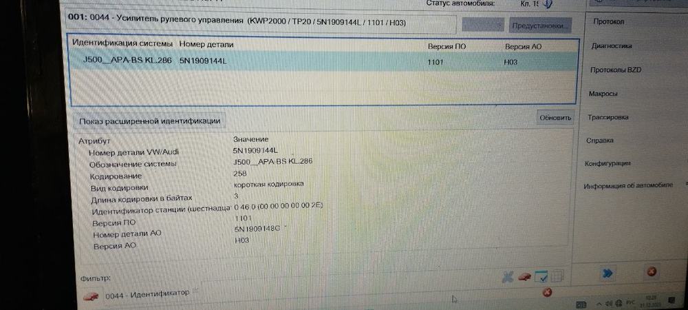

    Всех с наступающим!  Рулевая рейка неисправность после мороза. Хочу попробовать для начало прошить может поможет,  если  у кого есть прошивка скиньте в личку у кого есть такая возможность.

    Согласно STT Files:
    STT files
    PartVersionFile typeAdditional info
    5N1909144L; 0802; DUM000024; v074B3235N1___Lenkung.sgo; 5N1909144Llkh_44(3).stt
    5N1909144L; 1002; 5N1909144L; 5N1909144N_1101.sgo;lkh_44(4).stt
    5N1909144L; 5N1909144N_1101.sgo; ; ;
    DUM000024; v074B3235N1___Lenkung.sgo; ; ; 5N1909144L
