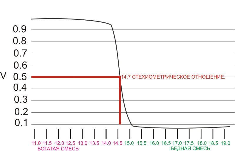

    Для поддержания оптимальной смеси в пределах λ=1 Электронный Блок Управления использует анализ сигналы по напряжению с датчика кислорода . условно от 0 вольт, до 1 иногда 1,2 вольта (в среднем 0,45.0,6).
    И если напряжение ниже 0,4 вольта, тогда λ>1 — бедная смесь (мало топлива) AFR выше — 15
    И если напряжение выше 0,6 вольта, тогда λ<1 — богатая топливом смесь (избыток топлива) AFR ниже — 14
    Двигатель никогда не может работать строго на идеальном стехиометрическом составе смеси, только AFR -14,7, но к этому соотношению стремится корректный алгоритм любой системы современного впрыска топлива.

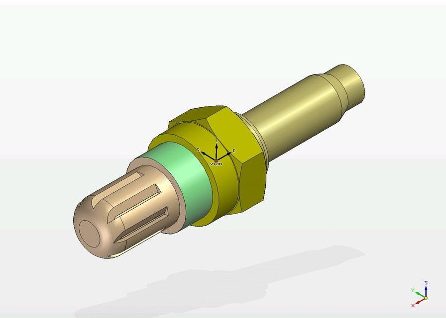

    Сам по себе Датчик Кислорода по наличию свободного кислорода в выпускных газах, сигнализирует Блоку Управления впрыском, о переливе топлива при отсутствии кислорода, либо малой порции (богатая смесь) для уменьшение дозы топлива.
    А когда есть наличие свободного кислорода (часть кислорода не вступила в реакции) это так называемая бедная смесь, Блок Управления впрыском добавит топливо.
    В этом и заключается принцип лямбда регулирования системы контроля впрыска.
