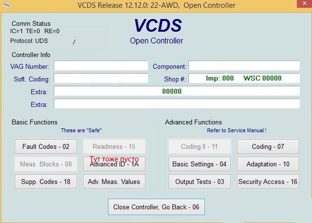

    Коллеги, прошу помощи, свапнули на А5 РС дорест полный привод, в гейте включил, к блоку подключается, но поля номер детали и компонент пустые, в остальных нули, вкладка идентификация тоже пустая.
    Подскажите что можно предпринять? Есть Вася, есть Одис

    У вас машина не знает про полный привод, знает только гейт . Там кажись не только в гейте кодировать, но ещё нужно в моторном и КПП. Нужна прописка полного привода.
    Фото из интернета для примера, что я вижу при подключении, мне казалось что хотябы иденты будет видеть какие то, хочу понять искать гейт или халдекс, в Крыму с этим тяжко, поэтому ищу совета.

    Напишите иденты гейта и халдекса (наклейка или номер на нем). haldex-2 установили?
    какие версии одис и васи?
