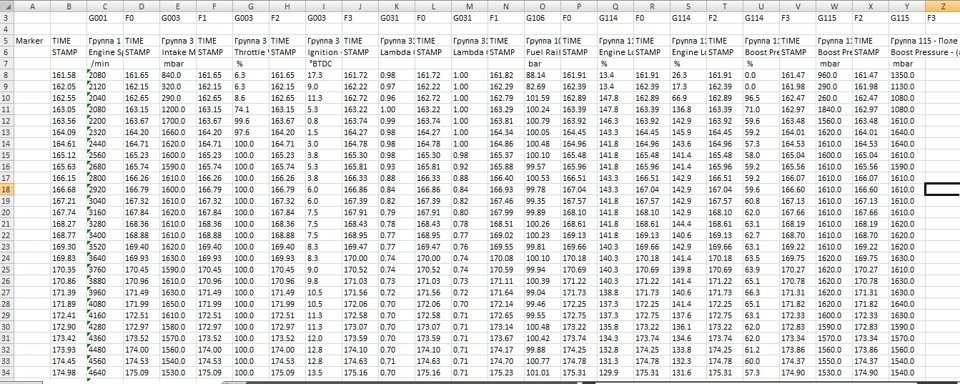

    Лог с исправной октавии а5 1.4 122лс.
    Колонка C — Обороты, тут ничего не обычного, набор скорости на одной передаче, видим как они растут.
    Колонка E — Давление во впускном коллекторе, из названия понятно что это — давление воздуха во впускном коллекторе, оно очень схоже с давление наддува, но может немного разница из-за положения дросселя, как правило совпадает +\- с бустом.
    Колонка G — Положение дросселя, при снятии лога педаль в пол, он должен быть 100% или на некоторых старых машинах бывает показывает 99% или 98% не критично. Прыгать этот параметр не должен, если в логе видно что дроссель во время педали в пол скачет 50% и потом опять 100% или разные величины показывает, это означает, что либо машина душит мощность по какой-то причине, либо есть какая-то неисправность по которой она прикрывает дроссель. Надо копать…
    Колонка I — угол опережения зажигания, может быть самым разным от показателей в минусе, так и в + точных рамок этого показателя нет и шаблонов, он всегда подстраивается в ЭБУ по факту работы мотора, если есть детонации, он откатывает автоматически этот параметр назад. Принято считать чем выше угол к отсечке, тем больше мощности… ну как-бы это не совсем верно и те кто так считают, заблуждаются, потому что как показывает практика большой угол не всегда является гарантом большой мощности, так же как и буст. Но о бусте позже.
    Колонка К — смесь актуальное значение
    Колонка М — смесь заданное значение. Эти два параметра работают нераздельно, т.е. что показывает в заданном параметре, то должно быть и в актуальном, за исключением случаем когда машина едет накатом, т.к. в таком режиме топливо не подаётся практически и актуальный параметр будет у вас 1.99, это нормально. Что же касается смеси в режиме под нагрузкой, по мере увеличения оборотов, смесь должна богатиться, что мы и видим в колонке K, к концу этот параметр показывает нам 0.71, а это очень богатая смесь. Идеальной пропорцией принято считать 14,7:1, 14.7 части воздуха на 1 часть бензина, такая смесь считается наиболее идеальной для КПД и экономии топлива, но по мере возрастания оборотов, этот коэффицент начинает обретать эффект бедности, т.е. простым языком говоря, если у вас будет на 5000об под нагрузкой лямбда показывать 1, это очень бедная смесь и это опасно для езды, т.к. EGT (температура выхлопных газов) растёт и это может привести к перегреву мотора или поплавить вам поршня. Немного отвлёкся, так как же вычислить какая это смесь идёт на самом деле. Возвращаемся к колонке К и видим на 5000 оборотах смесь 0.72. Берём 0.72 умножаем на 14.7 и получаем стехиометрию = 10.58, т.е. мы имеем богатую смесь, я бы даже сказал через чур богатую, но это заложено ПО двигателя, поэтому это нормально. Актуальное значение надо сопоставлять с заданным, если совпадает в пределах +\- 0.02 то всё нормально.
    Колонка O — давление топлива в ТНВД. Для разных моторов, этот параметр немного разница, но на холостом ходу у всех должно быть около 50 бар, под нагрузкой по разному, в 1.4 моторе до 120 бар — норма, здесь в стоке видим 100 бра везде, +\- небольшие, некритичные отклонения, это не страшно, если давление скачет от 5-10 бар и выше, это говорит уже о проблеме, возможно ТННД не качает как надо, а может и сам ТНВД неисправен, но они ломаются значительно реже. В моторах 1.4 есть почему-то только показатель фактическое давление ТНВД, а в моторах 1.8, 2.0 и выше, есть как заданное значение, так и фактическое, поэтому легко сравнить, что должно быть и что есть по факту.
    Колонки Q и S, нагрузка на двигатель, очень сложный параметр который складывается из многих показателей, он больше необходим для тюнинга, значительно реже для диагностики, его я пропущу.

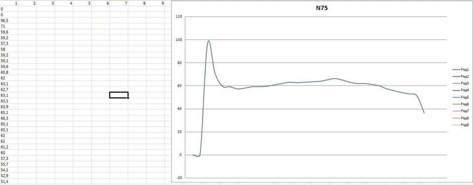

    Колонка U — клапан регулировки давления турбины N75, название говорит само за себя. Его работа в нормальном состоянии должна быть довольно ровной без резких перепадов, если он скачет вверх и вниз постоянно, то соответственно и наддув у вас тоже будет скакать, надо разбираться в чём проблема, бывает клапан неисправен, забился маслом или ещё что-то, а бывает и турбина умерла или умирает.
    Как видно по графику выше, сначала клапан задирает давление, это для того чтбы турбина начала раздуваться как можно быстрее, потом параметр выходит в свои средние величины и турбина начинает плавно раздуваться, выходя в своё заданное давление. По логу видно, что в стоке на 1.4 моторе, N75 клапан работает в пике всего на 65%, а это означает, что у нас есть место куда его ещё увеличить — для увеличения мощности, это как раз и достигается с помощью чип-тюнинга, но сразу оговорюсь, чип-тюнинг это не просто "задрать" буст, тут не всё так просто, чип-тюнинг это куда более сложный процесс в котором один параметр тянет за собой с десяток других, которые тоже нужно отрегулировать и выверить для отлаженной и точной работы всего мотора в целом.

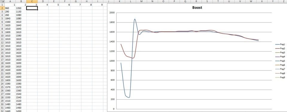

    Колонка W — заданное давление трубины
    Колонка Y — фактическое давление турбины. Эти два параметра должны совпадать почти во всём диапазоне, за исключением момента раздува, когда турбина выходит в спул (момент когда турбина набрала пиковую мощность). Этот параметр показывает абсолютное значение, т.е. вам нужно отнять 1000 и вы получите реальное давление турбины, т.е. как видим по колонкам, турбина на 1.4 122лс дует в пике 0.64 бара, на хвосте к отсечке ещё меньше, это нормально, буст всегда падает к отсечке, здесь лог не дозаписан немного, но концепция я думаю понятна.
    По графику ниже видно, что сначала заданное давление резко подскакивает, турбина начинает "догонять" планку, потом обе кривые ровняются и идут ровно до самого конца, это означает, что всё работает так как должно, никаких отклонений нет, всё работает ровно, без волн, рывков и резких перепадов.
