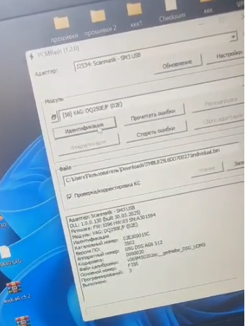

    Помогите пожалуйста советом, имею коробку DQ250 02E 300 015 C

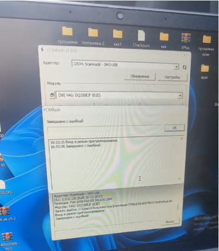

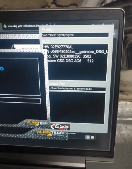

    Решил залить тюн прошивку в КПП, используя Scanmatik SM3 (оригинал) и PCMflash. Сначала пробовал через OBD. в 58 блоке при идентификации вся информация выходит, всё читается. Но при попытке залить прошивку программа сразу же выдаёт  "завершено с ошибкой". Сославшись на какие-то помехи в обд разъеме, я подключился через розетку напрямую к мехатронику, но там даже иденты не выдаются, не то чтобы шить. Подумав что проблема в моём оборудовании, я попробовал подключить KESS. Сразу же подключился так же через розетку напрямую к мехатронику, KESS смог вычитать родную стоковую прошивку, но при попытке залить, выходит ошибка "Change of status not possible". Попробовал через обд, та же ошибка. И вот сижу думаю что делать дальше, куда копать...

    п.с.2 - в конце мая обновлял стоковую прошивку через VCP, ревизией 3502 вместо 3501. Не знаю, могло ли это как-то повлиять.
