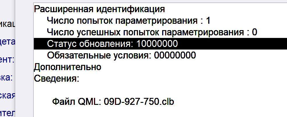

    Доброго времени. Согласно TPI необходимо обновить ПО АКПП. Чем я и занялся. Купил VNCI 6154A (по отзывам у всех работало). Нашел прошивку скачал ODIS-E 19. Начал прошивать БУ АКПП и в итоге неудачно. Купил Б/У блок управления АКПП, но другие блоки пишут, что связи с АКПП нет. Сам блок частично информацию выдает, но не полную. Еще я заметил, что ODIS и Вася Диагност выдают, что процесс обновления не закончен. Как закончить процесс и откуда берется эта информация? Думаю, что не с самого блока АКПП, а быть может с Гейта... Как исправить ситуацию?
