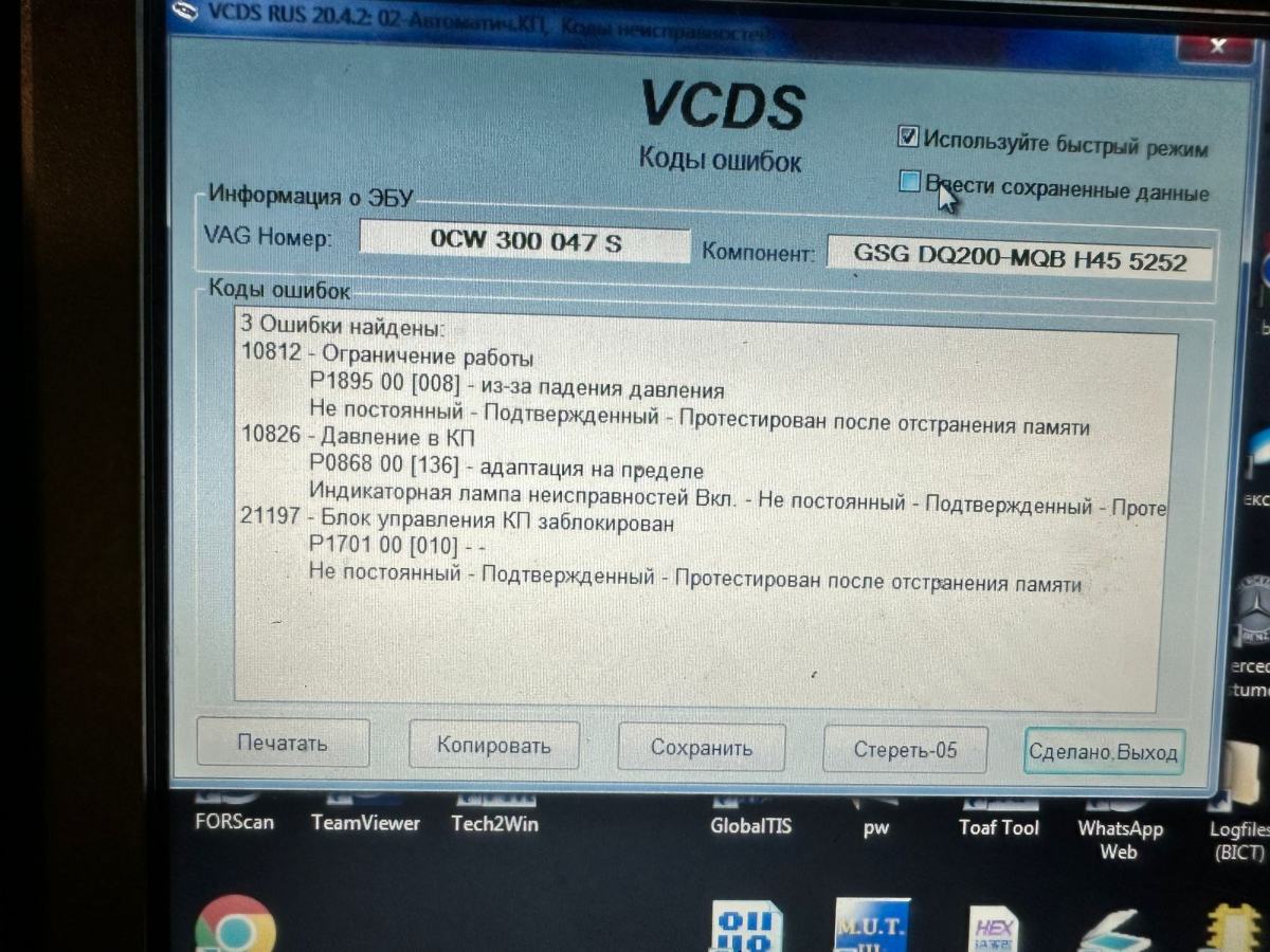

Steev77 Опубликовано: 9 часов назад Поделиться Опубликовано: 9 часов назад Добрый день интересует стоковая прошивка для AUDI A3 WAUZZZ8V1FA040539 родной блок отсутствует. Блок прошили, но есть сомнения в правильности прошивки. В памяти висят ошибки, в том числе P1701 Ссылка на комментарий Поделиться на других сайтах Больше способов поделиться...

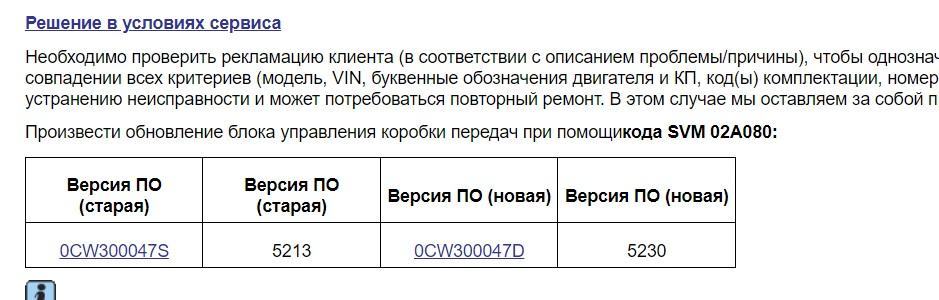

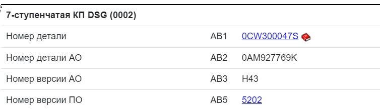

pvc1 Опубликовано: 9 часов назад Поделиться Опубликовано: 9 часов назад по вин прошивка заводская была по TPI смена софта на ну и актуальный софт на 52 бара - FL_0CW300047D_5261_OgFY_sw.frf, он в общем доступе. Ошибка P1701 обычно говорит, что иммо коробки не привязан к машине, делайте онлайном, если деталь "чистая" FL_0CW300047D_5261_OgFY_sw.frf Ссылка на комментарий Поделиться на других сайтах Больше способов поделиться...
