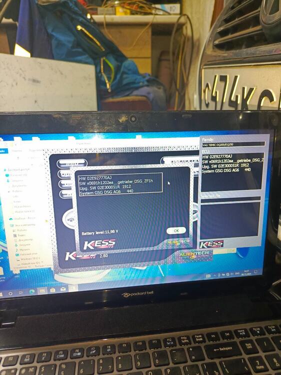

    Здравствуйте. Купил Passat b6, 2.0tdi dsg6, год назад. Недавно зазвенел маховик, решил поменять за одно и масло в коробке. После сборки,  прогрел, выставил уровень масла. При попытке тронуться с места, коробка ушла в аварию. Пытался провести адаптацию, но она либо зависала на 61ой группе, либо уходила в ошибку. Ошибка P1701-003 помехи в работе блока мехатроника.  При демонтаже коробки обратил внимание на масло в раземе мехатроника, по информации из форумов, предположил что вышел из строя блок мех.ка. Нашел на Авито недорогой вариант коробки и заказал. По не опытности заказал коробку с бензинового авто, а точнее с Ауди ТТ. У меня стоял блок с маркировкой AD, а на аудюшной АJ. Почитав форумы понял что банальным переносом прошивки не обойтись. Нашел прошивку которая шла на блоки AJ под 2.0tdi, но она никак не хочет шиться в данный мехатроник. Подскажите пожалуйста в каком направлении дальше двигаться...
    Прошивка сток v0691h1202
    Та которую пытался зашить v0699d1802.
