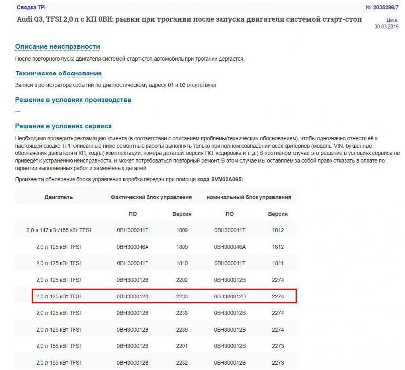

    Известная проблема на  Audi Q3 DSG DQ500 вибрации при трогании.
    TPI по обновлению для DQ500 в моём исполнении — 0BH300012B, версия 2233.
     №2035286/7 от 30.03.2015.

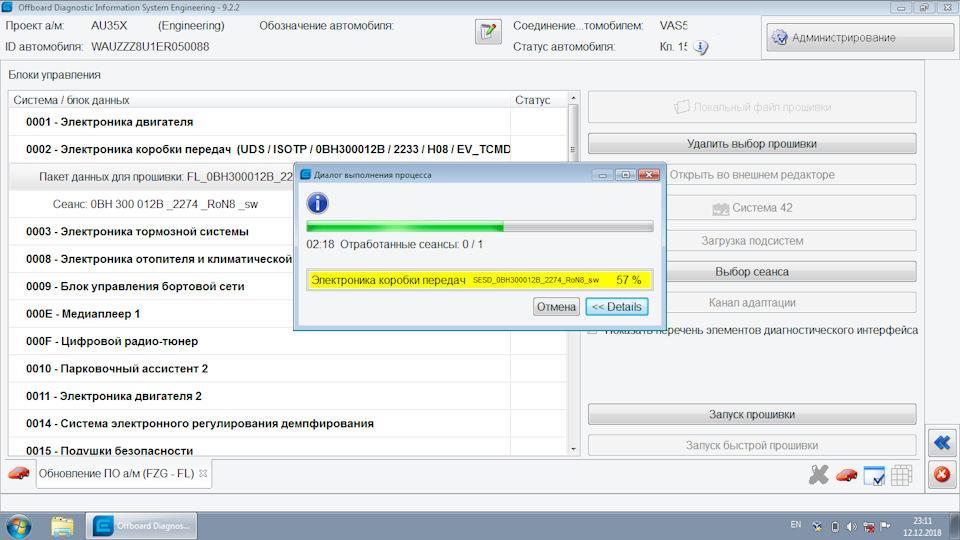

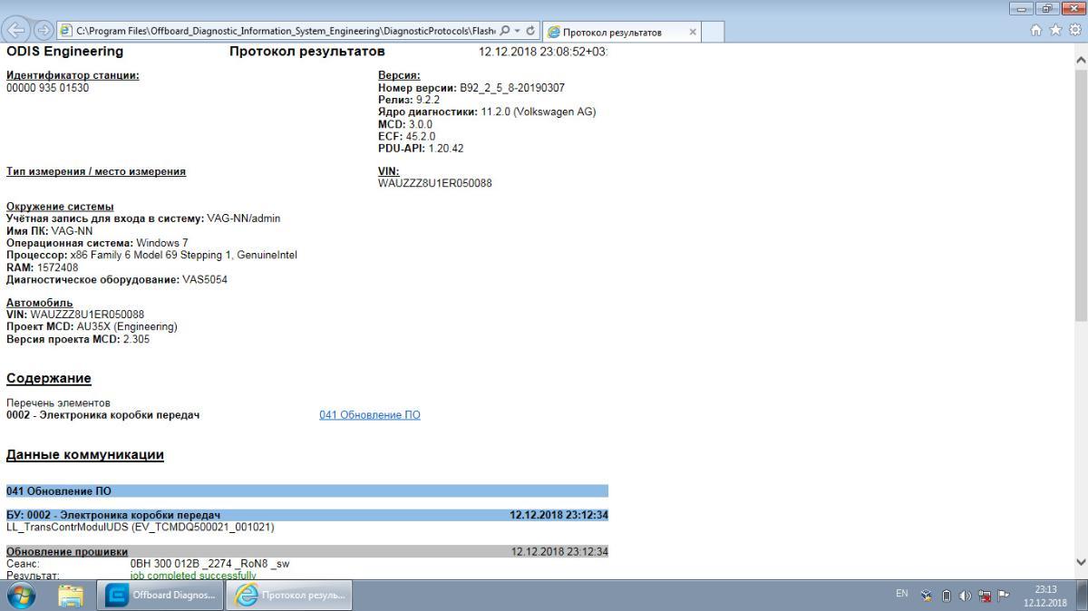

    Запускаем ODIS-E:

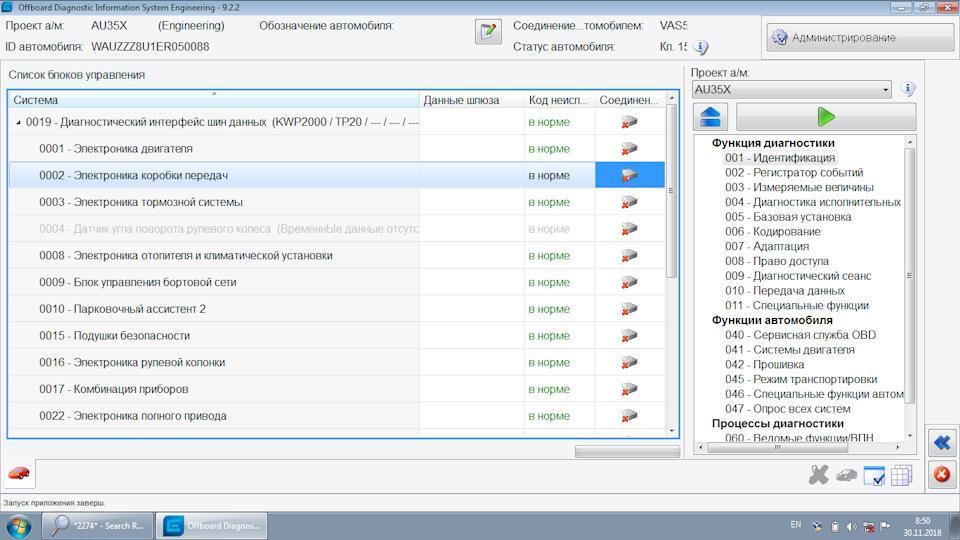

    Подключаемся к авто и заходим в раздел "Прошивка":

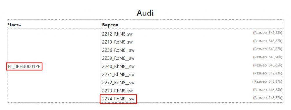

    Добавляем нужный файл прошивки в раздел 2.

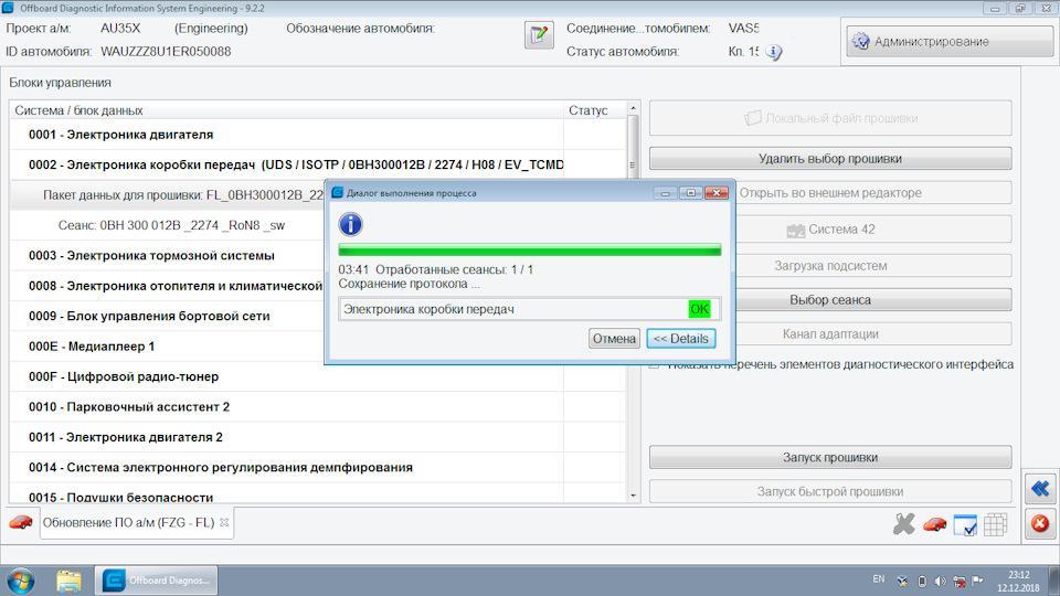

    Нажимаем "Запуск прошивки"

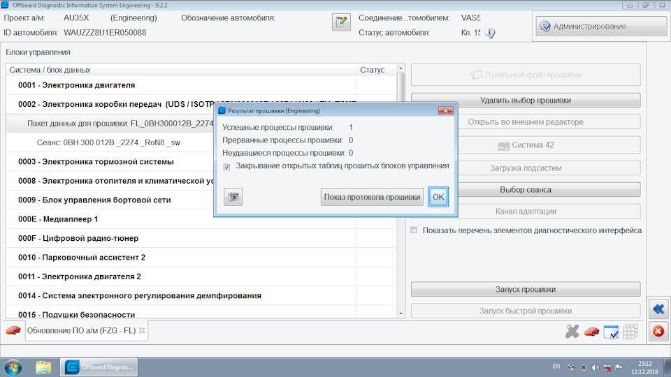

    Всё отработало на отлично:

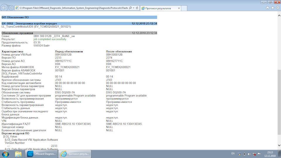

    Выгружаем протокол прошивки, в котором видно, что версия поменялась с 2233, на 2274:

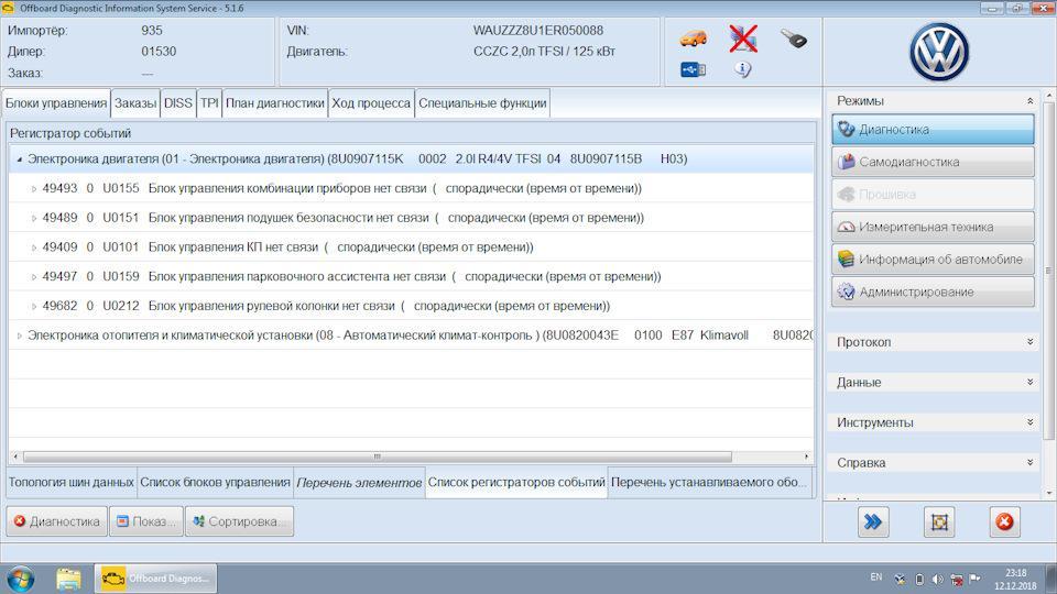

     Видим ошибки по блоку двигателя 5 штук с информационным идентификатором U которые образовались после потери связи во время прошивки, не чего страшного, удаляем и всё.
