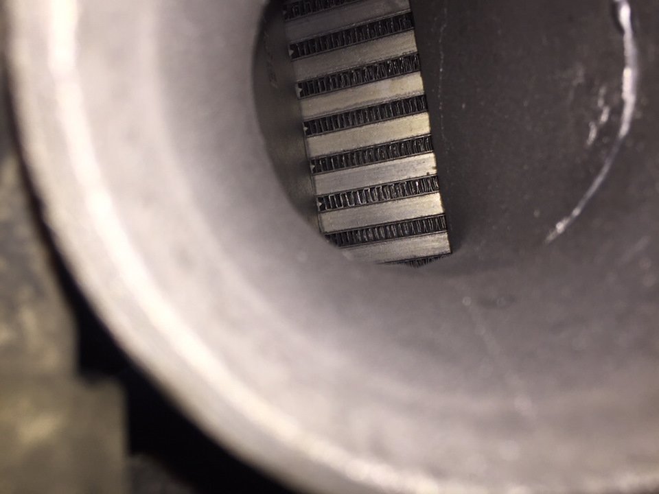

    А дальше немного мыслей и информации по поводу сот и различий версий COMPETITION и PERFOMENCE.
    Сейчас уже более дешевая версия не продается, но когда она была на сайте, внутренняя структура сот была такая:
    Может так и не корректно так сравнивать, но это уже второе совпадение, когда китаец и немец по факту одинаковые.
    Кстати, еще одно отличии более дешевой версии вагнера перфоманс это более низкое качество не только внутренних сот, но и швов.
    Cравните оригинальные швы на компетишене и китайце. Разница приличная!

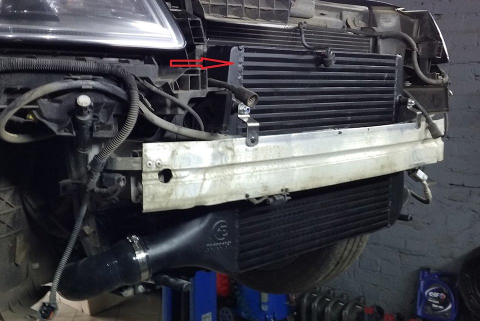

    Моим требованием при установке была возможность в любое время вернуть систему в стоковое состояние. Причем сами немцы в своей инструкции предлагают отрезать 10 см впуского пайпа, чтобы через переходники натянуть патрубок на кулек. Получается сток потом не поставить, надо искать новый подвод. Короче тоже колхозники) Поэтому мы решили пойти классическим путем и немного доработать сам куль)
    При установке решили сделать все по уму, а не по-немецки.
    А именно, закрепить кулек через виброразвязки. Думаю эффект и смысл понятен каждому)

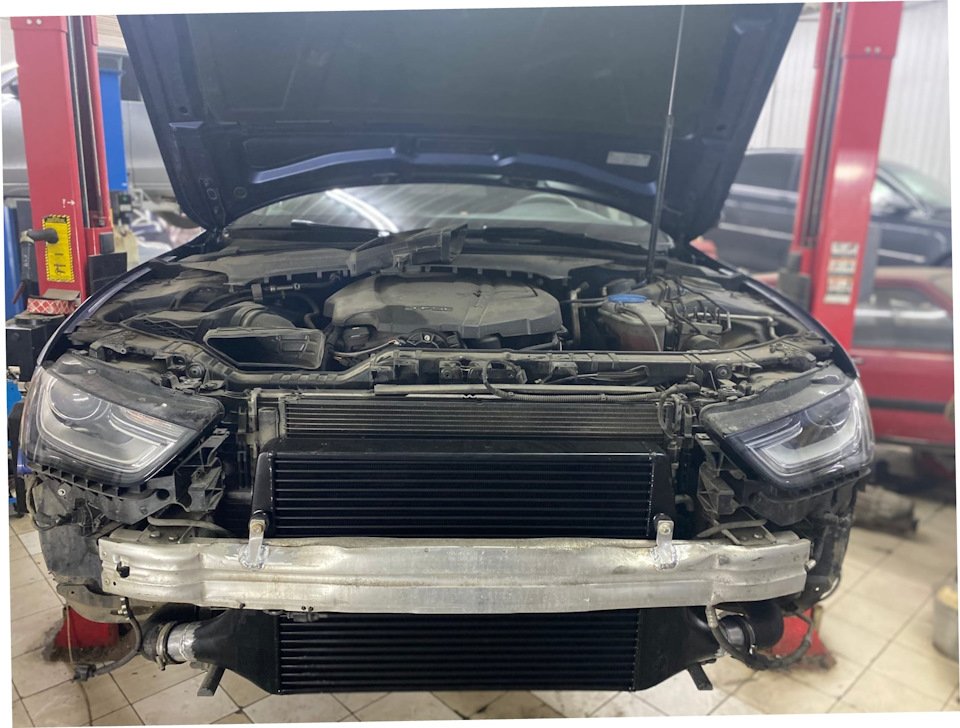

    Все, наконец настало время проверок. Сначала сделали опрессовку с дымом, все ОК, дырок нет, погнали на улицу. Погода сейчас не радует, на улице было +12 всего, но сделали 3 проезда, разогнавшись до 230
    Вполне неплохо) +7.8 градусов к улице. Можно было бы и похолоднее, но тут еще зависит от прошивки. Уже есть замер на А5 б8.5 Сергейнике ст2, там дало те же +7 в аналогичную погоду, а есть замер на а4 ст3 ис38, который показал вобще +5 к улице на аналогичном кульке из нашей закупки. Думаю, скоро пост об этом появится на драйве) Есть даже более злая а4 с большей мощность, но я его точно не знаю, поэтому писать не буду.
    Я результатом доволен. За сравнительно небольшие деньги получен результат (который конечно еще проверится в +25), но думаю там тоже все ОК будет. Уж на ст2 330-350 сил так точно. Раздув медленней не стал, я не заметил разницы. Частично причина может быть в том, что сразу поставил мафлер ECS, который вроде как именно с низов улучшает раздув, но может это все и самовнушение) Зато сразу по кан-сенсору заметно как падает Т, стоит только тронуться. Чуть набрал скорость 60 и уже 20 градусов на впуске.
