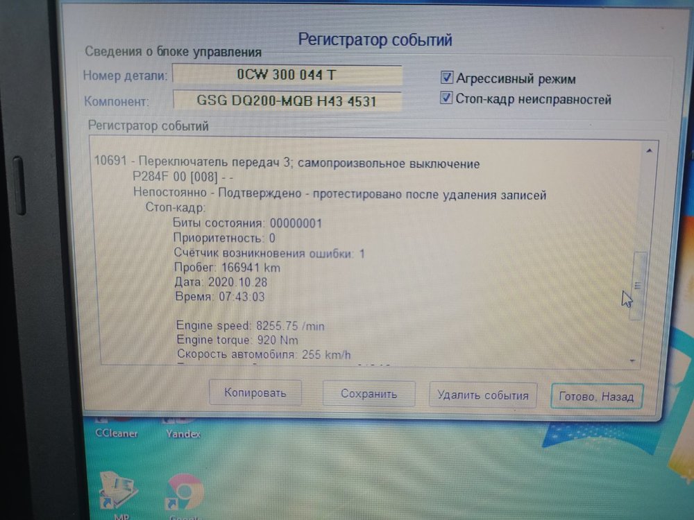

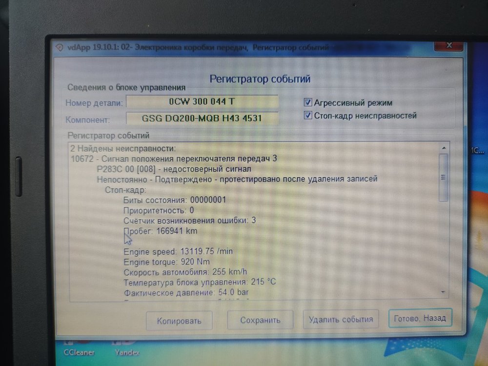

Приехав на место прочитал ошибки (скрины во вложении), две ошибки. 1. невозможно включить 3 передачу, 2. невозможно включить 6 передачу.
Замерил фактическое давление в мехатронике. Падение примерно 7-9 сек (с 59 до 42 МПа)

Решив проблему с давлением (держит около 2-х минут) проблема с ошибкой так и осталась.
Если зимой я грешил на то что из за холода что-то происходит, а когда прогреешься до 80 всё ОК, то подобная история продолжилась и сейчас (на улице +15 и более).
На машине езжу редко, потому после недельного простоя завожу и тут же чек "Ошибка коробки передач" при этом работают только четные передачи, благо греть теперь долго не надо для восстановления, но всё равно как-то напрягает.
Как то раз был случай, что в пути ни с того ни с сего бах и вылетает 7 передача, ошибка.....Останавливаюсь, перезапускаю и всё ОК.
Ошибка таже что и в начале поста.
Подскажите что с этим делать и куда бечь?
