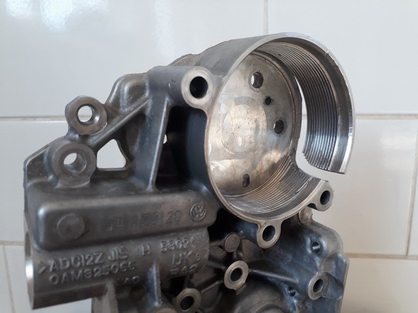

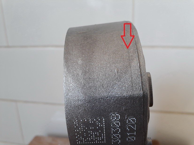

Трещина в гидравлической плите мехатроника DSG7 0AM/0CW:

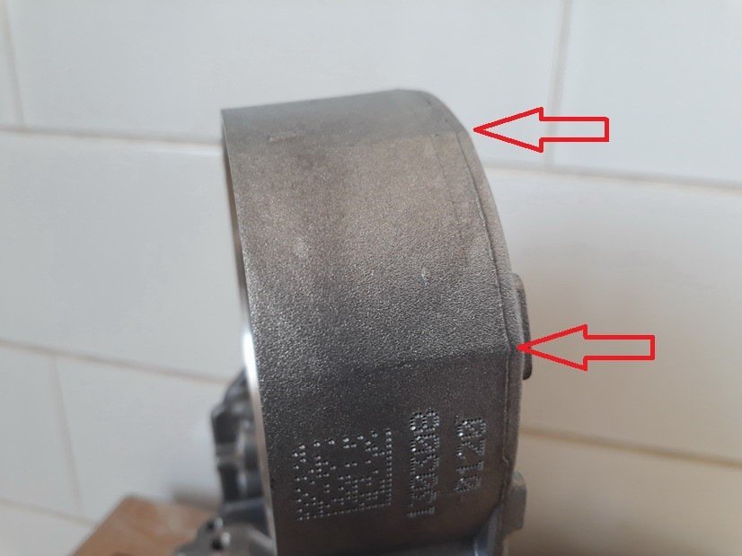

Изменение состояло в том, что стенка, удерживающая аккумулятор давления, получила некоторое подобие рёбер жесткости.
Вопреки ожиданиям, конструкция не только не приобрела дополнительную прочность, но, как показывает практика, стала даже менее надежной.
Гидравлическая плита DSG7 0AM/0CW с рёбрами жесткости
Если раньше в результате возникновения трещины происходила небольшая потеря давления масла в контуре, то её отчасти можно было скомпенсировать постоянной работой гидравлического насоса, и автомобиль при этом мог продолжать движение некоторое время, пока потеря давления не станет слишком большой (после этого коробка встанет в аварийный режим, в блоке появятся ошибки P17BF – Гидравлический насос защита от игры, P189C – Ограничение работоспособности вследствие недостаточного роста давления). Отремонтировать мехатроник в этом случае можно, заменив гидроплиту, установив сторонний ремкомплект гидроаккумулятора или же заварив трещину (на мой взгляд, метод ненадёжный несмотря на то, что некоторые в интернете хвастаются тем, что освоили методику грамотной сварки). Остальные компоненты мехатроника при этом не страдают.
Плиты нового образца, помимо старых проблем, добавили новых. А именно, в некоторых случаях возникновение трещины в плитах нового образца может приводить к дальнейшему полному или частичному разрушению стенки, удерживающей аккумулятор давления, с последующим «выстрелом» аккумулятора и выбиванием крышки мехатроника. В данной ситуации автомобиль мгновенно теряет способность передвигаться, со всеми вытекающими из этого неудобствами и сложностями, а бюджетный ремонт гидроплиты становится невозможным, в любом случае требуется её замена. Точно известно, что данной проблеме подвержены автомобили Skoda, мехатроник которых выпущен в период с 1 недели 2013 года до 35 недели 2013 года включительно. Можно предположить, что на других марках концерна проблема особенно остро присутствует на автомобилях 2013 года выпуска. Начиная с 36 недели 2013 года, по заявлению Skoda, внедрены изменения, направленные на решение данной проблемы.

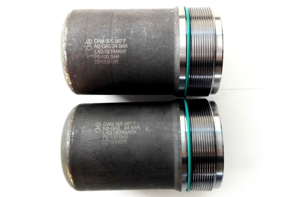

Первое, что нужно знать при снятии и разборке – будьте крайне осторожны! Опасность заключается в том, что при разборке гидроаккумулятор может выстрелить, тем самым покалечив вас! Стоит помнить, что гидроаккумулятор всегда содержит в себе предварительно закачанный азот под давлением в 24 бара, т.е. даже при стравливании давления мы стравливаем лишь давление гидравлической жидкости, а сам азот остаётся в гидроаккумуляторе и никуда не девается. Как же минимизировать риск «взрыва»?

Гидроаккумулятор – 0AM325587F (0AM325587E)

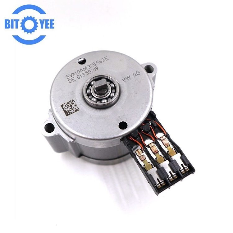

Электродвигатель гидронасоса – 0AM325583E

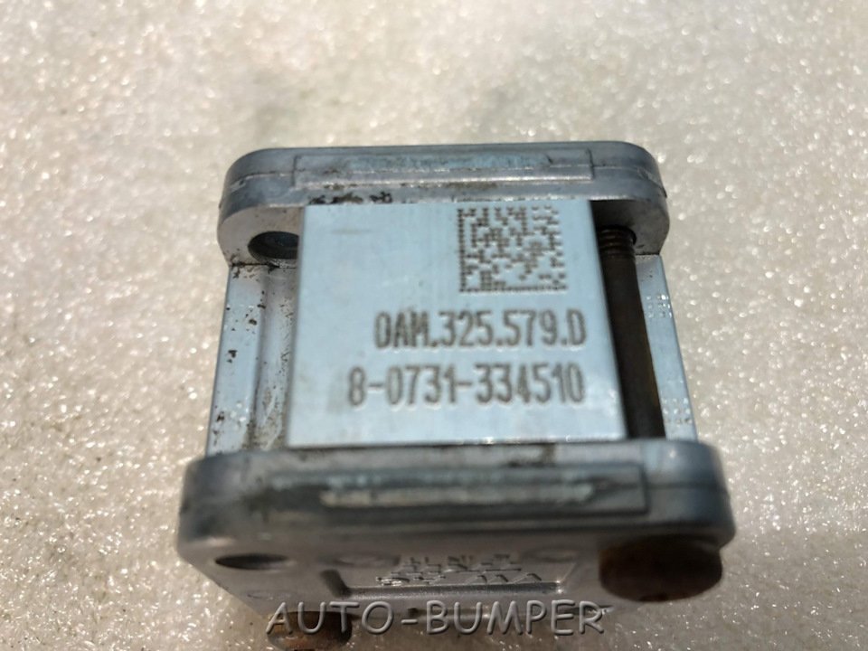

Гидронасос – 0AM325579D

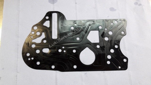

Прокладка гидроплиты – 0AM325467J
