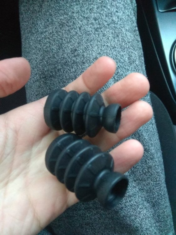

Ещё одна, но не так часто встречающаяся проблема мехатроника – может сочиться масло через штоки сцеплений. Эта проблема особенно опасна тем, что масло может попасть на диски сцепления, и, в таком случае, сцепление начнёт пробуксовывать и потребует замены, т.к. отмыть его от масла будет сложно (впрочем, попытаться можно, но на ваш страх и риск).
В таком случае необходима замена сальника (манжеты) штока, через который сочится масло.
Манжеты штоков сцепления – 0AM325091E
Также продаются штоки в сборе и ремкомплекты (что примечательно, ремкомплекты официальные, поэтому официальные дилеры с некоторого времени при наличии данной неисправности имеют возможность ремонтировать мехатроник, а не менять его в сборе). Стоит учитывать, что штоки сцепления имеют некоторые отличия. На автомобилях с 2012 м.г. штоки выжима сцепления были укорочены на 2 мм относительно автомобилей до 2012 м.г. Их каталожный номер – 0AM325091F
Длинные штоки устанавливаются на мехатроники 0AM325025D, а короткие – на другие, более свежие модификации, с другими каталожными номерами (025H, K, L, M, N, возможно, и другие).
Штоки выжима сцепления для мехатроников, установленных на автомобилях до 2012 м.г., имеют каталожный номер 0AM325091E (0AM325091D).
Если установить более короткие штоки сцепления вместо длинных, коробка будет думать, что сцепления изношены и может писать ошибки, хотя по факту сцепления будут в норме.
Ремкомплект штоков (длинные, под старые мехатроники) – 0AM398091
Ремкомплект штоков (короткие, под новые мехатроники) – 0AM398091A
В комплект входят 2 сальника (манжеты), монтажная втулка и 2 поршня.
