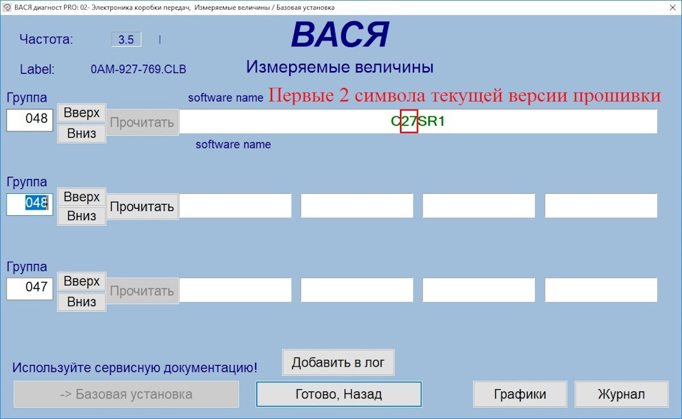

Определить текущий SW-номер можно двумя способами:
– просто зайдя диагностическим оборудованием в блок коробки:

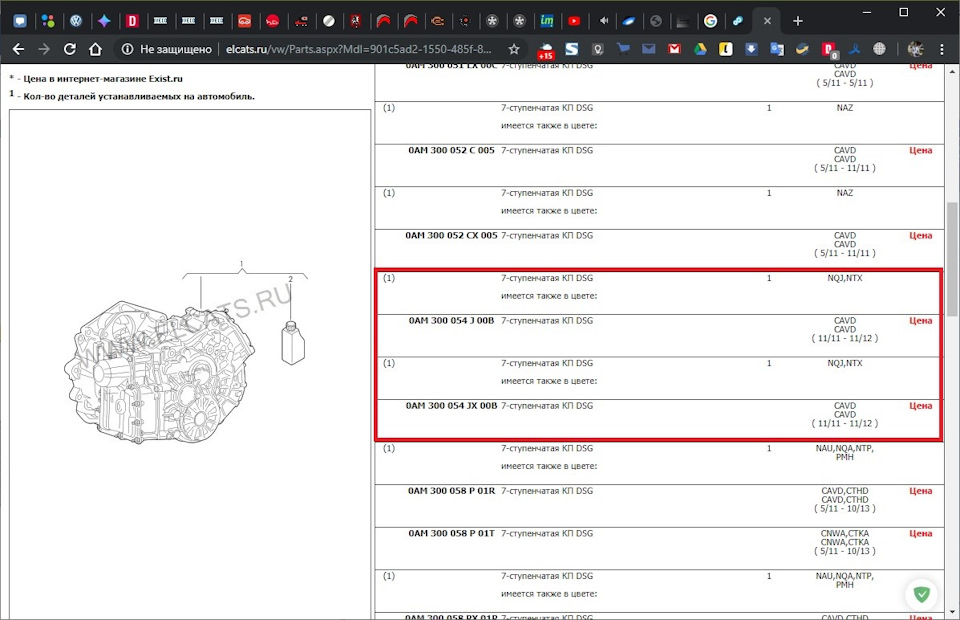

В каталоге ElCats необходимо выбрать вашу модификацию автомобиля, зайти в группу «3. Трансмиссия», и там выбрать коробку DSG7 DQ200 в сборе в соответствии с вашим двигателем, и затем вы увидите номера коробок (SW-номера), среди которых, зная 3-значный буквенный код КПП, сможете понять, какой подходит для вашего автомобиля. В моём случае у меня установлена КПП с кодовым индексом NAW, поэтому мне подходят варианты 0AM300053E и 0AM300053EX (как правило, X на конце в каталогах VAG обозначает деталь, восстановленную в условиях завода). Почему в моём случае номер, который показан в диагностике (0AM300052) и номер в каталоге не совпадают я скажу чуть позже, в большинстве случаев номер всё же совпадает, но иногда бывает так, как у меня, и что делать в таких случаях, тоже напишу дальше.
В ETKA делаем всё тоже самое, но в случае, если есть файл с расшифрованным VIN’ом, всё будет гораздо проще – необходимо лишь вбить ваш VIN, и в ETKA будут подсвечиваться только те детали, которые установлены конкретно на ваш автомобиль:

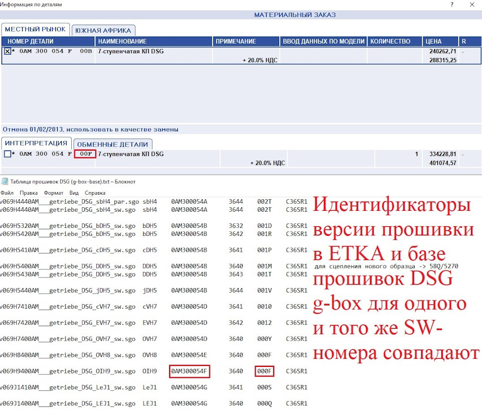

Хорошо, мы определили, что у нас установлена (или должна стоять с завода) коробка с SW-номером 0AM300053E. Теперь нам необходимо узнать, до какой версии можно максимально обновить коробку, чтобы искать прошивку под самую актуальную версию SW-номера. В случае с каталогом ElCats это довольно просто, но достоверность данных может хромать, ибо это в любом случае не оригинальный каталог, именно поэтому для максимальной достоверности я советую пользоваться ETKA, но всё же можно и через ElCats смотреть, я несколько автомобилей проверял – совпадало с ETKA. ElCats исторически связан с известным магазином автозапчастей Exist, поэтому при нажатии «Цена» автоматически перекинет на Экзист, где и будет показана цена, а также то, что нас интересует – последняя (актуальная) замена номера коробки.
Чтобы увидеть полный номер, нужно будет нажать на заменённую деталь:
В ETKA, в отличие от ElCats, будет отображено 4 варианта вашей КПП:
1 – номер детали так, как он указан в диагностическом ПО при идентификации блока;
2 – тот же самый номер, но в конце добавлены 3 символа, которые обозначают индекс версии прошивки (расшифровать их может только производитель, но нам эти 3 символа иногда могут пригодиться при сопоставлении с общедоступными базами прошивок, о чём будет ближе к концу главы);
3 – альтернативно доступный номер детали, по сути, такой же, как SW-номер, но с X на конце. Так обозначаются восстановленные в условиях завода агрегаты;
4 – альтернативно доступный номер детали с обозначением индекса версии прошивки (аналогично пункту 2, но восстановленный на заводе).
Для того, чтобы увидеть номера замен детали, нужно будет 2 раза щёлкнуть на второй или четвёртый варианты (я обычно выбираю второй, но рекомендую проверять по обоим, бывает так, что по обычному номеру замен не выдаёт, а по восстановленному есть дальнейшие замены):
Если выбрать 1 или 3 варианты, то не будут показаны номера замен.
Видим, что коробка, доступная для заказа по номеру 0AM300053E, была отменена в середине 2012 года, а вместо неё на замену стал предлагаться агрегат с номером 0AM300054F. Это значит, что в принципе мы можем искать прошивки как для SW-номера 053E, так и для 054F, т.к. и те, и те подходят для нашего автомобиля, но поскольку мы ищем последнюю доступную прошивку, надо посмотреть, не было ли других, более поздних замен. Косвенно о том, что они были нам указывает тройная стрелочка внизу, нажав на которую можно сразу перейти к последнему (актуальному) на текущий момент номеру КПП, под который уже и будем искать прошивку, а можно последовательно «прощёлкать» все номера замен, чтобы отследить, какие были замены в течение производства:
Когда дойдём до последней замены, в большинстве случаев в нижней части окна будет альтернативно предлагаться как раз восстановленная на заводе КПП (о чём говорит чуть меньший ценник в сравнении с заново изготовленной). Таким образом я обнаружил, что для моего автомобиля наиболее актуальная версия «базового ПО» имеет номер 0AM300058T, соответственно, и прошивки надо искать именно под этот номер коробки.

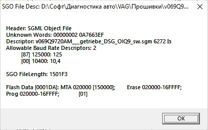

В моём случае получилось, что в скачанном сборнике прошивок от VAG присутствовали два файла с идентификатором OIQ9, которые отсутствовали в таблицах прошивок DSG, а именно:
v069Q9720AM___getriebe_DSG_OIQ9_sw.sgo
v069Q9610AM___getriebe_DSG_OIQ9_sw.sgo
Логически я сделал вывод, что раз эти файлы отсутствуют в таблицах прошивок DSG, но присутствуют в сборнике прошивок VAG, значит на момент последнего обновления таблиц этих прошивок ещё не существовало, поэтому какая-то из них и является последней и самой актуальной. В моём случае из форумов я точно знал, что последняя прошивка для моего авто имеет версию 6561, поэтому по двум цифрам, обозначающим 2 последние цифры версии прошивки (72 и 61) я понял, что именно второй файл является самой актуальной прошивкой. Но в таком случае можно дополнительно проконтролировать правильность своих суждений.

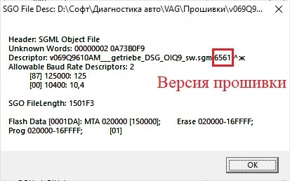

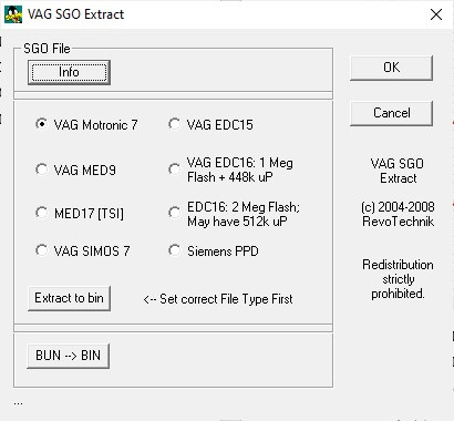

Дело в том, что есть ещё как минимум два способа, которые помогут определить, что именно эта прошивка действительно более свежая, чем все остальные.

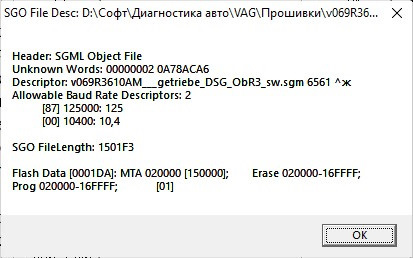

Первый способ довольно простой и понятный – это программка SGO Extract, с помощью которой можно легко узнать, какой файл прошивки какую версию имеет (за наводку на программу огромное спасибо пользователю dimmanmax). Просто открываем программу, нажимаем кнопку Info и выбираем интересующий нас файл прошивки. Вылезет окошко, где среди прочих данных будет написана версия прошивки:
Как видите, я оказался прав, этот файл – действительно прошивка 6561, а файл «72» — прошивка 6272:

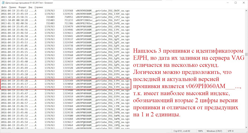

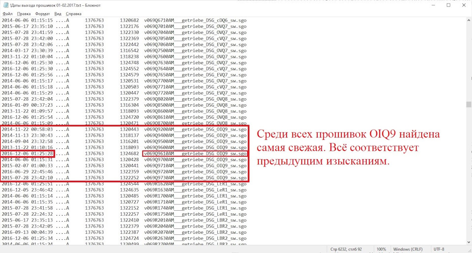

Второй способ – это файл с указанием всех файлов прошивок и датой их выпуска по состоянию на начало 2017 года (январь-февраль), а точнее – датой заливки прошивок на сервера VAG’а. Надо просто в этом файле найти все прошивки с нашим 4-значным идентификатором (в моём случае – OIQ9) и убедиться, что файл, отсутствующий в таблицах прошивок DSG, но который я пометил для себя, как самый актуальный, действительно является самым свежим. Недостаток тут заключается в том, что у меня файл с датами выхода прошивок датирован началом 2017 года (январь-февраль), поэтому, если для некоторых модификаций выходили прошивки после этой даты, они тут не будут указаны. Тогда придётся смотреть, какие прошивки присутствуют у вас в папке, но при этом отсутствуют в этом файле, и уже применять первый способ.

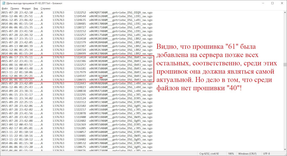

Но и с этим файлом нужно быть осторожным. Иногда там встречаются прошивки для одной модификации, но которые были «залиты» на сервера VAG’а практически в одно время, разница лишь в несколько минут или секунд. В таком случае стоит обращать внимание ещё и на 2 цифры, обозначающие 2 последние цифры версии прошивки. Как правило, они идут по порядку (например, 61, 62, 63, 64, что обозначает прошивки 6561, 6562, 6563 и 6564, соответственно). Вот пример такого случая, в котором необходимо выбирать не только по дате, но и по номеру файла, а также пользоваться первым способом:
Проверкой по первому способу я выяснил, что эти прошивки – 2504, 2505 и 2506, т.е. самой актуальной в данном случае будет версия 2506.
Также в этом файле я собрал все прошивки, которые были на сборниках всех четырёх марок VAG – Volkswagen, Audi, Skoda, Seat, поэтому некоторые файлы прошивок могут повторяться по несколько раз и иметь разную дату заливки, в таком случае стоит ориентироваться на более раннюю дату (логично, что если одна и та же прошивка попала на сборник для Volkswagen в мае 2015, а для Seat – лишь в начале 2016, то она не будет самой свежей, если присутствуют другие прошивки на сборнике Volkswagen, залитые в конце 2015, например). В общем, используя этот файл, нужно всё сопоставлять друг с другом.
Но что делать, если оказалось, что некоторые прошивки отсутствуют в этом файле с датами выпуска, но присутствуют в сборнике VAG? Если таких прошивок несколько, то необходимо применять первый способ с программой SGO Extract.
Что ещё может помочь в подборе прошивки? Помните, в каталоге запчастей помимо непосредственно каталожного номера коробки в конце была приписка из 3 символов, обозначающих индекс версии прошивки? Так вот, облегчить поиск правильного названия файла прошивки (с правильным 4-значным идентификатором) могут помочь как раз эти индексы, поскольку в таблице прошивок DSG g-box base эти индексы во многих случаях указаны (отличие лишь в том, что там эти индексы 4-значные, но первый символ всегда ноль, поэтому его просто-напросто мысленно отбрасываем при сравнении). Тут важно найти совпадение хотя бы по одному SW-номеру, который мог быть на вашем автомобиле, тогда вы будете точно знать, каким является идентификатор вашего автомобиля/модификации и сможете уже по нему, используя полученные ранее знания, найти прошивку, которая подходит для вашего авто. Стоит иметь в виду, что индекс версии прошивки может совпадать для одинаковых версий прошивок, но разных версий «базового ПО» (как пример – прошивка 4560 для SW-номера 0AM300060B и прошивка 4560 для SW-номера 0AM300060C будут иметь один и тот же индекс – 03A), однако в рамках одного и того же SW-номера индексы разных версий прошивок почти никогда не совпадают:
Ещё один интересный момент, который я заметил при сопоставлении индексов версии прошивки и непосредственно самой версии прошивки – это то, что в рамках одного SW-номера индекс версии прошивки всегда повышается в зависимости от «свежести» прошивки, т.е. такого, что, скажем, прошивка 9052 имеет индекс версии прошивки 012, а прошивка 9033 индекс 010 быть не может, потому что прошивка 9033 новее, чем прошивка 9052. Сама по себе нумерация этого индекса имеет не совсем стандартную закономерность, поскольку помимо цифр в ней могут встречаться буквы. Второй символ (после нуля) является главенствующим, т.е., например, индекс 01B означает более новую версию прошивки, чем индекс 00X, но 00X будет означать прошивку новее, чем 00B. Сначала идёт нумерация в цифрах, затем в буквах, поэтому буквенное обозначение означает более позднюю версию прошивки, чем цифровое (например, прошивка с индексом 01A будет более свежей, чем прошивка с индексом 019). Исключение в этом правиле (по непонятной для меня причине) составляют лишь прошивки 456х серии (и некоторые другие 45хх серии), у них второй символ всегда (или почти всегда) 3 (например, 03A), при том, что однозначно более свежие прошивки могут иметь более низкие числа (например, 02V у прошивки 5270). Также возможно, что прошивки тех серий, которые отсутствуют в таблице g-box base, тоже не следуют этому правилу.
Что ж, после всего этого информационного бума хочу рассказать о ещё одном небольшом информационном нюансе, который в поиске прошивки вообще никак не поможет, но, возможно, будет кому-то интересен для общего развития. В 48 группе измеряемых величин в блоке коробки содержится идентификатор, в котором зашифрованы первые 2 цифры версии прошивки:
В моём случае с прошивкой 2710 это цифры 27.
Соответственно, в случае с прошивкой 6561 это будут цифры 65 и так далее. Эти же идентификаторы присутствуют и в таблице прошивок g-box base.

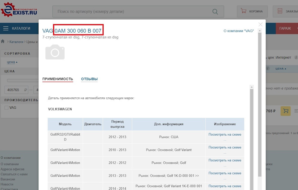

Предположим, что автомобиль, под который надо подобрать прошивку – это Volkswagen Golf 2012 модельного года с двигателем CAVD и КПП с кодом NQJ. Иду в каталог ElCats, выбираю там необходимую модификацию и нахожу коробку, которая подходит:
Получается, изначально на автомобиле должна быть коробка с номером 0AM300054J. Нажимаю «цена» и перехожу на Экзист, где вылезает актуальный номер замены:
Вижу, что эту коробку можно прошить до актуальной версии 0AM300060B, индекс прошивки тут 007. Открываю таблицу прошивок g-box base и нахожу там прошивки для SW-номера 0AM300060B:

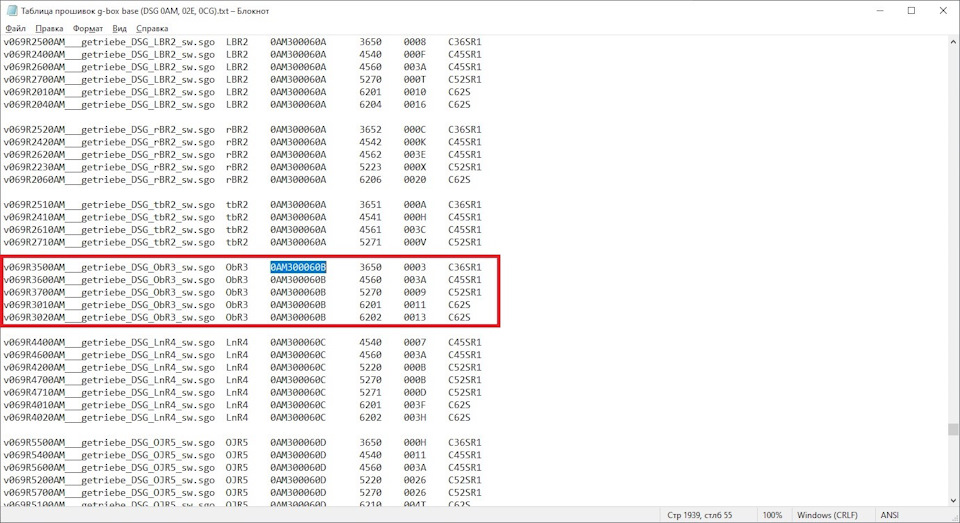

Вижу, что есть некоторое количество прошивок, последняя из которых в этой базе – 6202, но, скорее всего, существуют и прошивки 65хх серии. Вижу, что совпадения по индексу версии прошивки здесь нет ни с одной прошивкой. Тогда я возвращаюсь к каталогу ElCats и вижу, что у коробки, которая стоит изначально (0AM300054J) индекс версии прошивки 00B. Нахожу в таблице g-box base прошивки для SW-номера 0AM300054J и вижу, что там есть одна прошивка, у которой совпадает индекс версии прошивки с тем, что указан в каталоге. Это прошивка версии 3640. Также из этих данных понимаю, что идентификатор модификации, для которой предназначен файл прошивки – Ob, соответственно, для SW-номера 0AM300060B мне необходимо будет искать прошивки с идентификатором Ob.

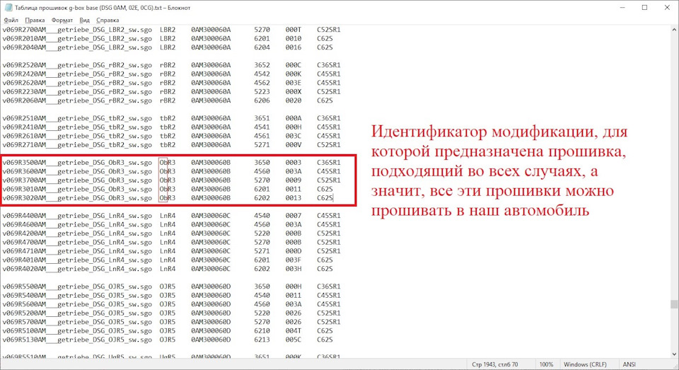

Возвращаюсь в таблице обратно к прошивкам 0AM300060B и вижу, что все они имеют идентификатор модификации Ob, соответственно, они все мне подходят:
Но поскольку я знаю, что существуют и более свежие прошивки серии 65хх и, вероятно, подобные должны быть и для этого автомобиля, я иду в папку со скачанным сборником прошивок и провожу поиск по идентификатору ObR3, чтобы обнаружить, есть ли там какие-то файлы прошивок, которые отсутствуют в этой таблице. Всего в папке обнаружилось 8 прошивок с таким идентификатором, в то время как в таблице g-box base таких прошивок всего лишь 5, значит, у нас есть 3 прошивки, которые, теоретически, могут являться более актуальными, чем последняя указанная в таблице прошивка 6202:
Это прошивки, у которых 2 последние цифры версии прошивки – 03, 40 и 61. Для начала сделаю вид, что о программе SGO Extract мне неизвестно, либо нет доступа к ней. Пойду по сложному пути, скажем так.

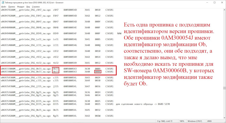

В таблице прошивок g-box я вижу, что есть прошивки 6201 и 6202, логически можно предположить, что прошивка с последними двумя цифрами версии 03 – это прошивка версии 6203. Про прошивку 40 судить уже непросто, но зная, что обычно прошивки 65хх серии имеют версию 656х, предполагаю, что именно файл, у которого 2 последние цифры версии прошивки – 61, является версией прошивки 6561, а потому является последней и самой актуальной, но это умозаключение необходимо дополнительно проверить всеми оставшимися для этого способами. Для этого открываю файл с датой выпуска прошивок и ищу там все прошивки с идентификатором ObR3, чтобы сверить их дату выпуска и убедиться, что моё предположение оказалось правильным. В данном случае мне несколько повезло, поскольку все прошивки в этом файле оказались расположены в одном месте и их удобно быстро сравнивать между собой по дате выхода. Выясняю, что прошивка «61» действительно является самой актуальной, поскольку была залита на сервера VAG’а позже всех остальных – в декабре 2016 года, но есть один нюанс: прошивка «40» вообще отсутствует в списке!
Полный размер
Можно предположить, что раз её здесь нет, значит, она была добавлена ещё позже, соответственно, является какой-то ещё более свежей прошивкой, ведь в моей базе прошивок (самой свежей – июль 2019) этот файл присутствует. В таком случае я пробую найти информацию по названию файлов прошивок в гугле, а также по SW-номеру коробки, но мне не удалось этого сделать – в сети информации, к сожалению, нет. Логически я также пришёл к выводу, что вполне возможно и такое, что эта прошивка на самом деле старее, чем прошивка «61», просто была добавлена на сервера позже по какой-то причине (например, VAG посчитал, что эта прошивка может оказаться полезной в каких-то случаях), а также зная какие в принципе бывают версии прошивок (это можно посмотреть всё в той же таблице g-box) можно предположить, что это, например, прошивка 4540. В таком случае остаётся 3 варианта: шить последовательно эти прошивки и смотреть, какая из них является более актуальной (я бы в таком случае начал с прошивки «40», как более непонятной), прошить сразу прошивку «61», и если она действительно является прошивкой версии 6561, а также если никаких проблем в работе коробки с этой прошивкой нет – просто оставить её, и третий вариант – использовать SGO Extract, в таком случае всё становится легко и понятно. С его помощью я выяснил, что прошивка «61» – это действительно прошивка 6561, а прошивка «40» – это всё-таки 4540, как я и предполагал:
